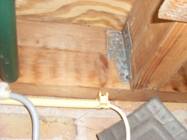

Ik woon sinds 1 jaar in dit huis. Met aan het huis een stenen schuur niet geisoleerd, en de buren hebben hetzelfde aan de andere kant, ik had begrepen en in het verkoopboekje met foto s van ons huis staat dat er in 2011 een nieuwe dakbedekking op is gegaan. nu vind ik het er de laatste twee dagen best wel klam daar en het viel mij op dat de hoeksteunen van de balken aan het plafond nat waren, ik zie ook buiten op het dak is trouwens een plat dak maar aan de schuin omhoog staande kant een soort luchtbel zitten ik kan daar de dakbedekking zo indrukken. is dit normaal. en hoe kom ik er nou achter of het dak lek is,

Waar het nu nat is, is dit aan de hoge-of lage kant van het dak?
Wat voor een vloer ligt er in je schuur. Beton of betontegels?
Maak is een foto van het dak aan de bovenkant.
Is er iets bijzonders te zien in het schuurtje van de buren?
Maak je veel vocht in je schuurtje? Bakken, frituren of de was drogen openvuur noem maar iets.
Het zou condens kunnen zijn. Vooral, het valt mij op dat het nat is geweest boven de ventilatie openingen.
Het wordt iets van een knoeiboel maar je kan met een bitumenkit een stuk stevig plastic op de zijuitloop, opstand kleven. Water op je dak en later trek je de plastic er weer vanaf.
Een plastic tas vullen met zand en die op/tegen de plakplaat leggen, eventueel nog een plastic zak erin proppen. Dit is voldoende om het dak vol water te zetten.
