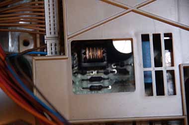

Sinds vannacht geeft onze Bosch WFK2401FG/01 (FD 7804 00433) kortsluiting. Ik heb wat foto's van de binnenkant gemaakt. Is deze nog te redden of is het einde verhaal?
Foto's
Historie: eerder zijn de bovenveren vervangen en de koolborstels. Daarna werkte de machine weer naar behoren. Leeftijd is 7 jaar.
Lijkt mij persoonlijk geen slechte prestatie van deze machine, vaker dan 1 x per dag een was...
Het lijkt erop, dat er direct na het netfilter een sluiting op de printplaat of in de voedingstransformator zit. Het zal een lastige klus worden de preciese oorzaak op te sporen, daarnaast zullen de bedrading én de printplaat vervangen moeten worden.
