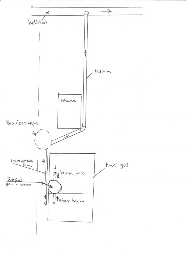

ik heb een opknaphuis in Musselkanaal(groningen) gekocht en probeer te achterhalen hoe het riool is aangesloten of niet is aangesloten.
Er bevind zich in het pand bouwjaar 1910 een beerput met twee toegangen maar ik zie geen overstort.
Buiten het pand heb ik naar alle waarschijnlijkheid nog een put gevonden denk een bezinkput, waar alleen het regenwater op aangesloten is, en die dan weer zijn overloop heeft na de "nieuwe" rioolbuis van 1972.
Het pand zou in 1972 aangesloten zijn op het gemeente riool.
Na wat graafwerk een rioolbuis gevonden op het hoofdriool.
Mijn vraag is de beerput in het pand lek?Of zit de overloop lager(lijkt mij sterk)toch al enkele honderden liters water ingelopen en het pijl blijft gelijk.
Was vroeger een overloop denk ik nu zijn de zichtbare openingen vande beerput toevoer punten geworden de vorige "överleden" eigenaar heeft de de nieuwe pvc buis gewoon in de oude stenen rioolbuis geduwd die uitkomt in de beerput.

Ik heb een schets gemaakt van de leidingen, wie weet waar de tweede put voor is?

Vroeger werd water vanuit de beerput in een zogenaamde zak of stapelput geloosd,
Dit werd meestal gedaan als er geen oppervlakte water voorhanden was.
De beerput is een dichte betonnen bak waarin de "reiniging" plaats vind, en zorgt dus niet voor het afvoeren van water. Daar was de 2e put waarschijnlijk voor bedoeld. Ik vermoed dus dat de put in je huis een (betonnen) bodem heeft. En de put buiten niet. Zulke putten werden zo diep gegraven dat het water makkelijk weg kon lopen. Dus door de storende lagen heen.
Ik vermoed dat de putten in verbinding staan, want een beerput bestaat vaak uit meerdere compartimenten, die onderwater met elkaar in verbinding staan.
Wat is de maat van de pijpen en van welk materiaal is het ?
In veengrond wil het water juist beter zakken dan b.v. in klei en leem.
De beerput die zich in het huis bevind, zat vroeger buiten, in 1930 is er een stuk aan het huis bijgebouwd en kwam de put binnenshuis.De toevoer naar de beer put zijn gresbuizen ga nu naar Groningen en zal het allemaal eens opmeten.
Het is opgelost ik heb de overloop gevonden, zat achter dikke laag spinnenwebben.
Regenwater keuken en beide wc's kwamen samen in de beerput, dat het overtollig water na het riool afvoerde en deze buis zit nu voor een 1/3 vol met slip omdat de beerput vol zit en doordat alles niet rechtstreeks op de beerput is aangesloten de doorstroming niet optimaal is.
