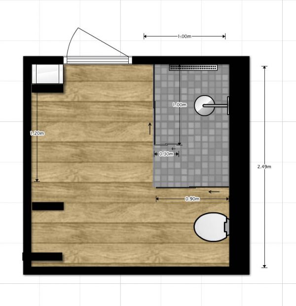

Wij hebben onze badkamer "ontworpen" op logische indeling, en op wat wij mooi vinden. Er moest beton cire op de wanden en vloer komen in de natte cel. Ik heb geen twee linker handen en in het verleden al veel geklust. Ik ben echter geen prof en ik heb zeker niet overal kennis van.
Op advies van de bouwmarkt heb een voorzetwand gebouwd van 50x70 vuren balken. De staanders zijn verankerd aan het plafond, de vloer, en in de diepte aan de muur op ongeveer 80 en 160 cm. Hiertegen zitten groene gipsplaten. Nu krijg ik veel negatieve adviezen over deze constructie.
..de badkamer is dus NOG niet mislukt, maar ik moet echt gaan overwegen hoe nu verder om te voorkomen dat het mislukt.
Ik ben bereid om mijn hele wand compleet weg te halen. Of bijvoorbeeld niet de wand weg te halen maar van het beton cire af te stappen en dan bijvoorbeeld voor 100x100 beton look tegels te kiezen.
Wat is jullie advies? Hoe zou ik de wand ander moeten bouwen? Is een tweede laag gipsplaten voldoende om dan wel te kunnen tegelen?
Al het leidingwerk is reeds met pexfit gemaakt, maar ik heb hier wel iets speling om de boel bijvoorbeeld 2 cm verder naar voren te monteren. Het enige waar geen speling meer op zit is het toiletframe (riool is verlijmd). Of ik moet dit opnieuw maken..
(De verankering in de diepte aan de muur staat hier nog niet op de foto)
Ik zou niet aan dat beton cire beginnen. Ik heb ooit een badkamer moeten monteren met dat spul erin. Ben 3x terug gemoeten om alles te demonteren voor reparaties. Het ging scheuren en de mensen hadden lekkage.
Voor het droge gedeelte van de badkamer is het risico minder, maar voor de natte cel zou ik het afraden. Vooral omdat je ook een houten voorzetwand gebruikt. Blijft altijd werken.

Als je het dan toch door wilt zetten met die decostuc, dan zou ik in ieder geval de muur van ytong blokken maken in plaats van gips platen.
En zeker die nis, die straks een mooie watervanger wordt nooit in hout uitvoeren.
Hout gaat altijd werken in het natte gedeelte, en zit je straks met scheuren en lekkages.
Heb al veel badkamers gerenoveerd, waar hout in verwerkt was, dat na een jaar of 8 bijna helemaal weg gerot was.
Want watervast hout bestaat niet.
N.a.v. de berichten hier was ik van plan om mijn muurtje weer te slopen, echter gaf de stukadoor aan dat dit niet nodig was.
Ik heb er wel haaks een tweede laag gipsplaten tegenaan gezet.
De nis heb ik bekleed met glasvezel versterkt watervast schuimboard.
Ik ga zelf nog de kimband aanbrengen en een coating (685) over de hele wand, muur en douchevloer.
Ik krijg 5 jaar garantie op het stuukwerk, op vlekken, scheuren en op lekken. Deze stukadoor doet niet anders dan beton ciré en reist daarvoor door heel Nederland.
Hij geeft aan dat het vooral nog wel eens mis gaat bij de stukadoren die een keer beton ciré proberen aan te brengen en er zelf weinig ervaring mee hebben. Hij heeft door de jaren heen al honderden projecten afgeleverd, ook op hout, ook in natte cellen, en hoeft nooit terug. Bedrijfje bestaat al 55 jaar (vader en zoon) en staan heel veel positive reviews en mooie projecten online. Hij is wel één van de duurste, maar dat is niet zonder reden.
Ik heb er dus wel vertrouwen in en zet er toch mee door.. Ik hoop dat het goed gaat, en zo niet dan wordt het in ieder geval onder garantie opgelost..
