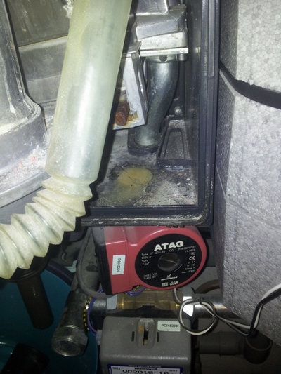

afgelopen februari heb ik een huis aangeschaft met bovenstaande Atag cv ketel daarin. Twee weken terug heb ik twee radiatoren afgekoppeld omwille kluswerkzaamheden. Sindsdien moet ik ketel bijvullen en ook steeds vaker. Nu elke dag.
Hier op het forum heb ik al wat rondgelezen en een aantal dingen gecontroleerd.
Overstortventiel -> nacht boven bakje gehouden, maar geen water.
Expansievat lijkt goed. Bij ventielje onderop kort indrukken geen vocht.(Had niet gehele installatie drukloos)
Reden dat ik vermoed dat wisselaar niet goed is is vanwege het feit dat de syphon wel vol is en drupt en de algehele staat van de ketel. Zoals is te zien op de foto's. Ik heb ook de ketel op druk gebracht (1,9 bar), vervolgens stekker eruit en opvangbakken eronder geplaatst en daar loopt wel water in.
Ook het doorgezaagde afvoerbuisje onder de wisselaar geeft aan dat er wel vaker wat mee aan de hand was.
Daarnaast lees ik dat de wisselaar een zwak punt van deze ketel is.
Kunnen jullie aan de foto's zien of ik het probleem inderdaad in de wisselaar moet zoeken?
Is zo'n warmtewisselaar te demonteren en met kit en/of vloeibare pakking weer lekdicht te krijgen. Of heeft dat niet zoveel zin?
Gezien de leeftijd van de ketel ben ik nl niet echt van plan om daar nog veel geld in te stoppen.
*Over onderhoud kan ik niets zeggen, ik weet alleen dat de branders in 2010 zijn vervangen door de vorige eigenaar.

Dit is een onveilige ketel geworden, de rookgassen
komen nu vrij in de binnenmantel van de ketel.
Gezien het feit dat er een stukje pvc buis onder is
gelegd, is er iemand geweest die zwaar nalatig is geweest.
Mijn advies: gaskraan onder de ketel dicht zetten, en de
stekker eruit halen, dat is de enige manier om de
directe gevaarzetting weg te nemen.
En ik durf er ook bij te beweren dat deze ketel 1 jaar
geleden ook al verrot was.

Neem eerst contact op met de makelaar. Dit is zoals gezegd niet van het laatste jaar, en bovendien zeer ondeskundig 'gerepareerd' met dat stukje pvc.
Is gewoon 100% een verborgen gebrek.
