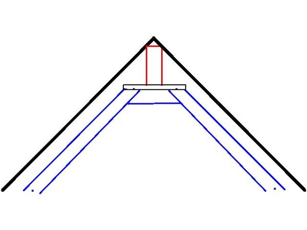

Toch nog een keer lastig vallen: Wat betreft de aansluiting van de isolatie in de nok kwam ik 2 opties tegen: 1) pir-platen in verstek snijden/zagen en tegen de zijkant van de nokbalk plakken/purren en2) 3-hoekige balkjes aan weerszijden van de nokbalk bevestigen en daar isolatie tegen aan.
Ik zie wat op tegen 10cm dikke pir-platen netjes in verstek te zagen, dus bedacht ik een constructie als in de figuur: een horizontale plank tegen de onderkant van de nok. Daar eindigen de pir-platen dan tegenaan en kan ik tussen beide zijden tegen de plank ook nog wat pir-plaat plakken. Dan zit ook de nok volledig aan de koude zijde. Op deze manier kan ik er altijd bij met de pur-spuit, voor het geval mijn verstek-zaag-kunsten te kort schieten.
Is dat een een goed idee, of zie ik iets over het hoofd?
(rood is nok, blauw is isolatie)
