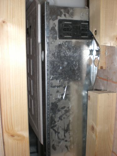

Nog even een tip. Het hoogteverschil is prima opgelost maar bij het opzetten van de ombouw kwam ik er achter dat het reservoir niet ver genoeg naar voren zat. Heb hem uiteindelijk weer helemaal los moeten halen en naar voren gebracht door middel van een paar latten die ik erachter heb gezet.
Ik dacht als jullie dit probleem weer een keer tegen komen is dit een goede tip.
Verder alles goed, gisteren is de wc in gebruik genomen en morgen gaat de wasbak erop.
