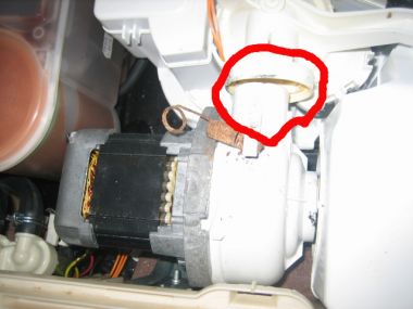

AFT18504AWT ETNA manchet gescheurd.
Op onderstaande foto kan je zien waar het manchet moet komen.
Wie helpt mij verder!

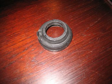

En hieronder het gescheurde rubber/manchet.
Rubbers zijn inmiddels binnen maar de vaatwasser wil niet starten, vermoedelijk blijft de vlotter plakken. Ga dit morgen checken. Of zijn er andere suggesties.

Nou weer een stapje verder of verder weg van huis! Heb de manchetten geplaatst waarvan een van de manchetten erg ruim over de aansluiting ging ....dit opgelost door de oude klem te gebruiken. Ook de schakelaar van de vlotter weer gangbaar gemaakt.

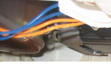

Maar nog steeds lekkkage. Ik heb het apparaat wat hogergezet en er met mijn hoofd onder gekeken. Ik zag dat er water tussen de wisselklep vandaan kwam. Volgens de tekeningen zitten er o-ringen voor de afdichting tussen! Deze ga ik morgen nog vervangen. Maar als het daar niet inzit waar moet ik da gaan zoeken? Wie helpt mij verder?

Schijnbaar een moeilijk geval ! Gezien het respons. Heb vanavond de klep gedemonteerd en schoongemaakt er zaten zeepresten op. Heb verder niet kunnen ontdekken waar deze vandaan kwamen. Dus vermoedelijk zit het toch op het dichtingsvlak bij de oringen.
Ga morgen op pad om er een paaar op de kop te te tikken.
Zit nog steeds op de gouden tip te wachten!
Net de nieuwe o-ringen geplaatst. Maar hij lekt nog steeds. Het vermoeden bestaat dat ik verder moet met de wisselklep. Op de wisselklep zaten wel zeepresten welke duiden op lekkage. Is er iemand op het forum die ervaring heeft met reviseren van een wisselklep? Een nieuwe kost 93 Euries. En echte zekerheid heb ik dan nog niet. Goede raad is duur. Het makkelijkste is om een nieuwe fagor te bestellen voor 399 euries. Scheelt me een hoop hoofdpijn!
