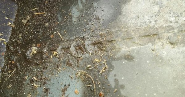

Zijkant Huis bekleding / vochtschade
De woning is van begin jaren 60. de houten opbouw is van begin jaren 70.

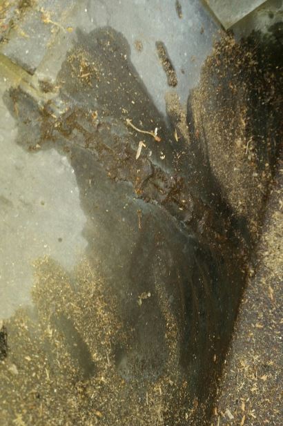

wat mij ook opviel is dat de buurman dak isolatie deken met daarop folie en mijn dak gespoten isolatie zonder folie. hier en daar miste ook stukken aan isolatie omdat de vogels onder de dakpannen hebben zitten broeden. meerdere nesten weggehaald.
de vorige bewoners weten van niks of de bakgoot ooit vervangen is. Het ziet er inderdaad amateuristisch uit.
zoals ik al eerder aangaf is de vochtschade aan de binnenzijde van het huis op alle 4 de hoeken zichtbaar.
het moet dus inderdaad zijn dat er condens ontstaat.
we kunnen uitsluiten dat het niet vanuit een lekke bakgoot komt. aangaande de zinken bakgoot in goede conditie is.
de bakgoot met epdm daarentegen is een twijfelgeval..
grt Roel.

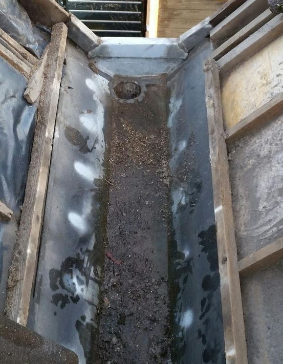

Het eindstuk aan de kopse kant van de goot is niet hoog genoeg, dat moet iets lager zijn dan de zijkanten van de goot om te werken als overstort bij extreme regenval, 3 cm lager dan de opstanden is hier genoeg.
Jan,
dus als ik het goed begrijp is de vochtschade aan de binnenzijde van het huis ooit ontstaan door hevig regenval.
de hoeveelheid regen niet door opening kan van de regenpijp zodat het water over de randen loopt van de opstanden.
de regen valt dan over de gevel en over de rand het dak in.
is het mogelijk om een zinken profiel te plaatsen in een houten bakgoot ?. zodat ik niet hoef te werken met epdm rubber. voor een strakker eind resultaat.
zink profiel word op lengte geleverd. plug and play zeg maar.
Inderdaad de hoogte van de kopse opstand van de tussengoot is wat mager. Maar de kans dat een goot overloopt is niet zo groot. Hoeveel buien per ???? zullen er vallen dat het water over de opstand loost. Je hebt een hoop ongemak maar het hout van de constuctie wordt nauwelijks nat het timmerwerk droogt snel weer op. Verrotten van de constructie zal dit niet veroorzaken. Het laat op het hout wat plekken achter meer niet.

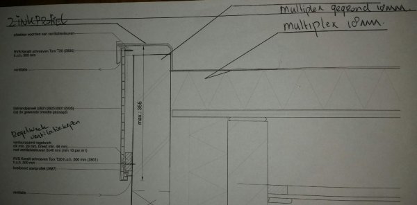

Maak is een nette schets van hoe je het zou willen verbeteren.
Hallo allen,
ik denk dat het best mogelijk is voor overlopen van de bakgoot als de goot over de gehele lengte is begegroeid met mos of bevuild is met bladeren e.d.
hierbij de tekeking van de bakgoot en dakrand.
bij onduidelijkheid even aangeven dan geef ik uitleg van de tekening.
het is duidelijk dat we nu over 2 problemen praten.
1 probleem is het rotten van de bakgoot opstaande rand.
1. oorzaak geen ventilatie toegeopast.
1. oplossing complete dakrand vervangen. bakgoot opstaande rand vervangen. epdm vervangen voor zinkprofiel.
2 probleem van vochtschade in alle 4 de hoeken van het huis.
2. oorzaak nog onduidelijk. maar de meest logische oorzaak vind ik wat Jan zei.
ik heb timmerman koos (bekend van Youtube) een mail gestuurd om een afspraak te maken.
grt.Roel

Op de tekening, met een opstand breedte die is bij jouw goot niet van toepassing, komt dus een zinkenprofiel. Jargon is zinkendeklijst.
Je hebt het over EPDM vervangen voor zinkprofiel.
Bedoel je EPDM eruit en daarvoor in de plaats een zinken goot.
Of de EPDM laten zitten en het U profiel door een zinkendeklijst laten vervangen. Met die lijst kan je ruimte maken om het dubbeldikke geplooide materiaal van de hoeken toch onder de zinkendelijst te krijgen en zo waterdicht aftewerken. Volgens mij is dat de vorige keer zeg maar vergeten.

Roel.Snip schreef:
Dit is toch de tussengoot?
Als deze verstopt is loopt het water aan de kopkant over de goot heen. Deze is lager dan de rest van de goot. Als de soldeernaden nog goed zijn, geeft dit geen lekkage.
Ja klopt dat is de tussen goot.
ja inderdaad het water loopt daar over heen dan kan het dus niet overstromen aan de zijkant.
de epdm gaat eruit. komt een zinkprofiel in te liggen.

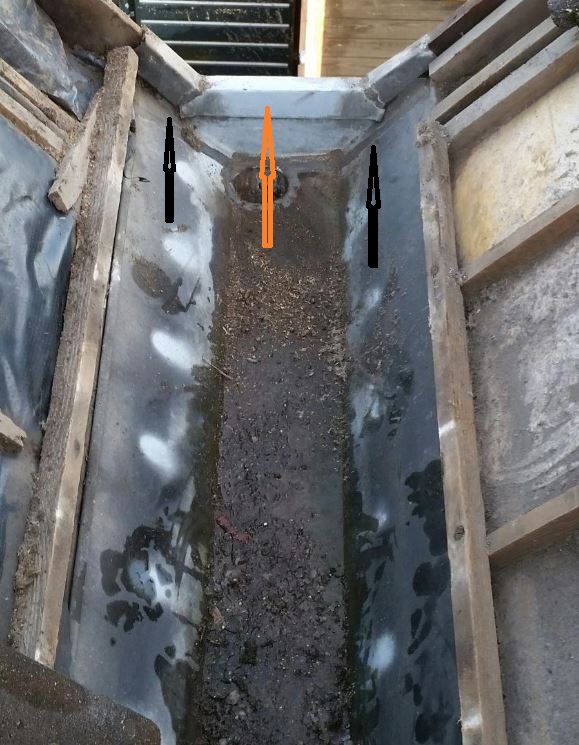

Het eindstuk is te laag, oranje pijl.
Ik vraag me af of het bij de zwarte pijlen wel dicht is, volgens mij kan het water er langs lopen.
Het eindstuk dienst tevens als overstort maar moet niet zo laag zijn dat het water er bij een beetje bui overheen gaat, dat is hier het geval.
Dat zie ik toch anders. Iets boven de gele pijl zou het water achter de deklijst naar binnen of achter de goot kunnen lopen.
Als het netjes is gemaakt loopt de opstaande kant van de goot tot in de nek, dat is ongeveer 2 cm hoger dan de gele pijl, van de deklijst.
Inderdaad, als het goed is maar naar mijn mening is het niet goed, de afstand is volgens mij veel groter dan 2 cm.
