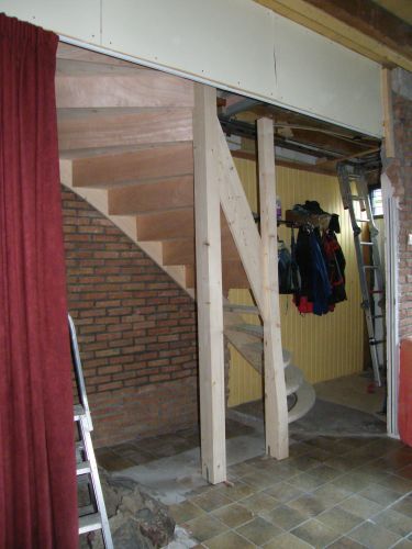

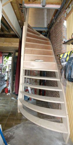

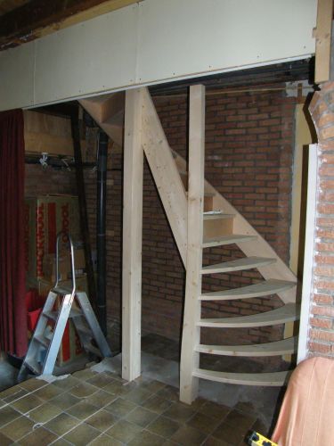

De trap is (eer)gisteren geplaatst. Was een hele klus, maar het is gelukt.
Bedankt voor alle adviezen!
Onder de ronde treden komt nog een ondersteuning in het midden. Nu eerst gedaan met klossen, maar daar maak ik nog een mooie steun voor (aan de achterkant).
