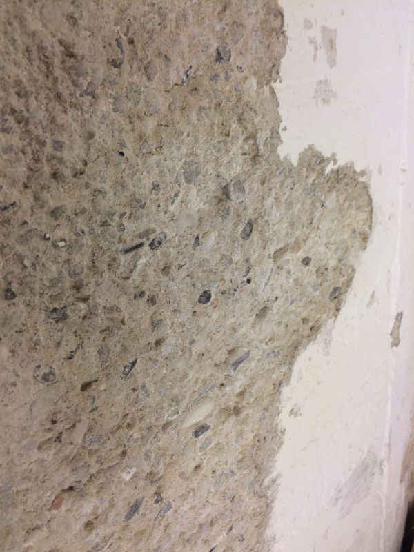

Hallo allemaal,
Ik zit met de volgende vraag. Met name één kelderwand, tevens fundament voor bovengelegen vloer en draagmuur, ziet er niet uit. Het beton is zeer zanderig en moeiteloos krab je hele partijen kiezels los uit het beton. Reeds een gat van 5cm losgepeuterd, maar ik kom nog geen harder beton tegen. Het blijven allemaal loszittende kiezels.
Is er iemand die dit herkent en weet waardoor dit komt en wat mogelijk een geschikte oplossing is?
Zolang je er niet aan zit, gebeurd er niets. Je kan het laten stucen met een cementgebonden product. Uiteraard met de juiste voorbehandeling.
