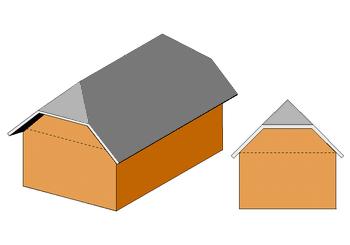

Voor een schuurtje wat ik wil maken wil een zadeldak met wolfseinden maken:
Een kapconstructie van een zadeldak zie ik geen problemen in, maar heeft er iemand details van hoe het wolfseind eruit ziet?
Maak ik op de kop een span met vlakke bovenkant en dan kort erachter nog een steekspant met een makelaar erin?
Of zijn er bepaalde verhoudingen waarmee ik rekening moet houden?

Staat gewoon in Jellema ;)
Afhankelijk van de afmetingen staat het spant waar de hoekkepers samenvallen, of verder terug, dan kraagt de nokgording uit waar de hoekkepers dan tegenaan lopen.
Op de kop heb je geen spant nodig, daar draagt de wand.
