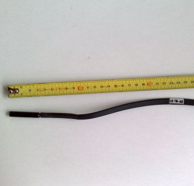

Probleem
De CV ketel slaat regelmatig (ca. 2 x per minuut) aan voor WW en na 10 sec. weer uit en dat terwijl en geen WW is gebruikt en het WW echt heet is. Inmiddels is mijn expansievat lek en daarmee het overstortventiel niet meer bruikbaar (die druppelde). Deze heb ik beide vervangen. Nu het andere probleem.
Mogelijke veroorzakers
Ik heb goed op dit forum gezocht naar mogelijke veroorzakers bij soortgelijke problemen:
1. Het binnenwerk (cartridge) van de driewegklep hapert door vuilaanslag. Deze heb ik vervangen door een nieuwe en eerst de bronzen behuizing van binnen goed schoongemaakt.
2. De motor van de driewegklep is defect. Na het plaatsen van de nieuwe cartridge, vullen van de leidingen, ontluchten, etc. heb ik de spanning erop gezet. De motor van de driewegklep sloeg aan en het witte palletje ging omhoog (richting bronzen behuizing) en daarna weer omlaag. De motor van de driewegklep doet schijnbaar zijn werk, of zie ik iets over het hoofd? De ventilator ging draaien, ketel sloeg aan en na 5 à 10 sec. weer uit. 30 Seconden later hetzelfde. Dit proces blijft zich herhalen. Ik heb uiteindelijk de ketel gereset en nadat het witte palletje van de driewegklep omhoog stond (CV-stand) de voeding (molex stekker) van de driewegklep eruit getrokken en de molexstekker van de ww-temperatuursensor in de boiler losgekoppeld en vervolgens weer op reset gedrukt. De CV-installatie werkt nu naar behoren, alleen de WW-voorziening is nu tijdelijk afgesloten.
3. De ww-temperatuursensor in de boiler is defect.
Vragen
a. Hoe controleer ik de goede werking van de ww-temperatuursensor?
b. Hoe kom ik aan een nieuwe? Er staat geen leverancier/typenr. op, wel heeft de vorige bewoner/installateur een handgeschreven labeltje met de code 03-76-02 op de kabel geplakt (zie foto)?
c. Kunnen er nog meer oorzaken zijn van dit probleem?
Eh, komt de sensor uit de boiler, of uit de onderkant tapvat de AWB. :?:

De sensor komt uit de dompelbuis van de boiler. Mijn type AWB-ketel heeft geen tapvat. Het is goed mogelijk, dat deze sensor niet de oorspronkelijke is. Hij zit namelijk geklemd in de dompelbuis met een stukje afvalhout. We wonen pas anderhalf jaar in dit huis en de sensor zat er zo in bij aankoop van het huis.
In de technische specificaties en installatie-instructies welke ik op de site van NIBE heb gevonden, wordt alleen melding gemaakt van de dompelbuis. Over het plaatsen van een temperatuursensor wordt daarin geen woord gerept; onder het kopje Onderhoud en Service ook geen woord over de temperatuursensor.
Kan ik er een andere passende sensor voor aanschaffen? Klopt het, dat dit een type Pt100 sensor is? Dat kwam ik bij meerdere sensor-leveranciers op internet tegen. Zo gek duur zijn ze nu ook weer niet.

Volgens mij is het gewoon een 10k NTC sensor.
Je zou hem kunnen nameten met een ohm-meter.
Het is gelukt! De sensor was kapot (gisteren nagemeten, daarna nieuwe besteld en vandaag geleverd). Het oorspronkelijke artikel is vervangen door AWB A000331012 Boilersensor NTC 12 kOhm round 6x45.
