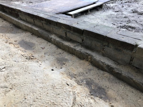

Hoi allemaal
Ik zoek wat hulp voor het volgende:
Ik heb een geïsoleerde overkapping gemaakt die straks volledig geisoleerd afgesloten kan worden en dus ook als een soort tuinkamer gaat fungeren.
De grond is al uitgegraven, aangevuld met metselzand/gele zand en aangetrild. Zie foto's:
Zoals ook te zien is, staat de buitenmuur al. Voor alle duidelijkheid, deze is gemaakt op een fundering van ca. 60/70 cm diep.
In het midden van de houten palen komen nog geïsoleerde kozijnen/ vouwdeuren.
Ik ben aan het denken voor de volgende opbouw van de vloer:
0. Aangetrild / verdicht zandbed
1. Waterdichte bouwfolie
2. Tempex 2 lagen van 6cm in metselverband gelegd
3. Staalmatten (15x15) (op betontegels)
4. Betonvloer 12cm laten storten

Mijn vragen:
1. Wel of niet nog een laag bouwfolie over de tempex heen maken (luchtdicht)?
2. Is onderdeel 5 (isofoam oid) een goede keuze of moet ik hier iets anders overwegen?
3. Is het verstandig nog iet (anders) te wijzigen aan bovenstaande vloeropbouw?
Ik weet niet of ik nog iets moet met een vorstrand.
4. Moet ik de gemetselde muur aan de buitenkant nog voorzien van tempex en/of EPD-folie?
5.heeft het nut om langs de muur nog een strook zand weg te graven en hier de beton wat dieper te storten en deze aan de bestaande fundering te maken (gaten boren en wapening erin) of voegt dit niks toe. (ik wil sowieso de bouwstaalmatten doorleggen tot tegen de buitenmuur)
Oftewel moet dit perse 1 geheel worden?
6. Ik wil dit buitenmuurtje sowieso aan de binnenkant voorzien van 6cm tempex (verticaal). Hoe diep moet ik deze aanbrengen?
6. Er zit dus helaas geen tempex onder de fundering van het muurtje. Is dit een probleem ivm koudebrug en kan ik dit in deze fase nog oplossen? Zo ja hoe?

Folie is niet nodig je kan het eps gewoon in het zand leggen.
het wapeningsstaal op daarvoor bedoelde afstandhouders plaatsen i.p.v. betontegels.
persoonlijk zou ik de vloer 150 dik maken en een dubbel wapeningsnet toepassen dan heb je voor een paar tientjes extra een vloer die 5* zo sterk is.
Ik zou toch wel eerst een folie plaatsen, zo kan er nooit geen vocht tussen de eps platen omhoog komen.
15 cm dikke betonvloer is vrij overdreven, er hoeft tenslotte geen vrachtauto overheen.
10 cm beton is meer als voldoende
