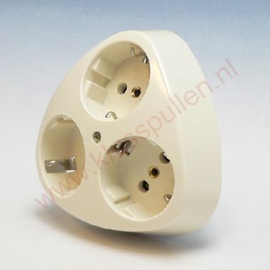

Op mijn badkamer heb ik een inbouw wcd voor 1 stekker. Graag wil ik dit uitbreiden naar een wcd voor 3 stekkers. Is dit op een eenvoudige manier mogelijk?
Er zijn idd ook inbouw-wcd's 3 voudig RA te verkrijgen, deze zijn alleen van een halfinbouw/opbouw model.
Deze passen echter wel in een inbouwdoos.
U kunt dus simpel na de groep uitgeschakeld te hebben, de enkelvoudige verwijderen en het drievoudige model monteren.
Dank jullie voor de snelle reacties, zeker omdat ik net nieuw ben hier!
Ik zal op zoek gaan naar de 3-voudig wcd RA en deze gaan monteren.
Daarom heten ze ook half-inbouw,
hetzelfde idee is bij de dubbele wcd
Alleen het aansluitgedeelte past in de doos.
Met bovenstaande foto is het me helemaal duidelijk!
Nog een aanvullend vraagje.
Kan ik met de bestaande bekabeling (1 blauw / 1 bruin / 1 groen-geel) van mijn enkelvoudige wcd deze 3-voudige wcd aansluiten zonder dat er daar iets extra's voor nodig heb?
