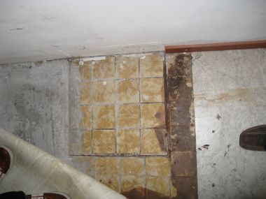

Wat voor ondervloer is dit?
Wie kan mij vertellen wat voor ondervloer dit is. Cement, beton, hout?
Ik wil een nieuwe tegelvloer leggen, tot welke laag moet deze vloer dan gestript worden, voordat de nieuwe vloer hier overheen kan?
Hoop dat iemand me kan helpen o.b.v. deze foto's.
Groetjes,
Debbie
Alleen de tegels eruit is voldoende, de restanten van de voegen weghakken en met tegellijm op poederbasis nieuwe tegels leggen.
Gebruik gezichtsbescherming, deze tegels zijn knetterhard en kunnen uw ogen behoorlijk beschadigen door splinters.
U kunt ook nieuwe tegels over de bestaande leggen, de oude goed ontvetten en een primer gebruiken.

Tegellijm op pasta basis is over het algemeen niet zo geschikt voor vloertegels.
De tegels uit hakken levert een betere hechting op dan over de harde tegels die er nu liggen.
Bovendien worden eventuele slechte voegen en gedeeltelijk los liggende tegels ook verwijderd, u begint met een schone lei.
Als u de tegels verwijderd de vloer voor het tegelen even insmeren met een papje van pure cement, grote gaten even opvullen met cementmortel kleine gaten met tegellijm.
Hakken gaat het handigste met een platte beitel, een z.g. voegbeitel, schuin tussen de tegel en de vloer zetten.
Het kan met een breekhamer maar vaak net zo goed met beitel en moker, als ze erg vast zitten is een breekhamer wel gemakkelijker.
Alleen de tegel weghakken is voldoende als de ondergrond vast zit.
