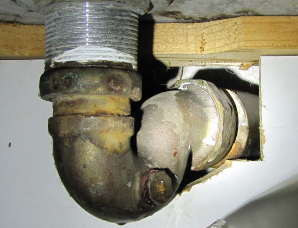

Wat voor materiaal is deze afvoer? (+/- 1920) brons koper
Onder de spoelbak in de keuken is een metaalachtig bochtstuk zichtbaar. Ziet er niet meer zo lekker uit, er hangt ook een druppel aan. Het is niet magnetisch, is dit nou een loden afvoer of zo? Kan ook niet helemaal plaatsen van welk materiaal het verdere verloop is. Wordt dit een drama vervanging?
In ieder geval geen PVC ;)
Vaak is het lood. Hiervoor zijn speciale knel overgangen te verkrijgen. Deze zijn oa te verkrijgen van het merk mc alpine.
