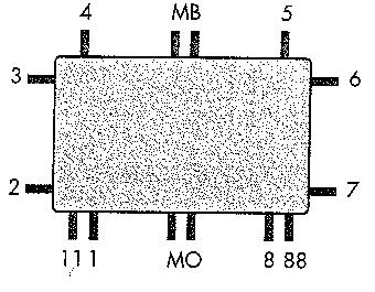

Binnenkort ga ik een CV radiator bestellen. Echter tijdens mijn zoektocht kom ik nog wel eens de term aansluitcombi tegen. Kan iemand mij vertellen wat er met deze term wordt bedoeld? Er staan ook cijfers bij.
Voorbeelden van gebruik van deze term:
Aansluitcombi 18 onderzijde links/o: Nee
Aansluitcombi 32 zijkant linksboven: Ja
Aansluitcombi 67 zijkant rechtsbove: Ja
Aansluitcombi 81 onderzijde rechts/: Nee
Aansluitcombi 88 onderzijde rechts/: Nee
Aansluitcombi MO middenonder/midden: Nee
Bij voorbaat dank voor de uitleg.
De aansluit combinatie wil eigenlijk zeggen, waar de leidingen op de radiator aangesloten kunnen worden.
En ook waar de aanvoer en retour leiding moet komen.
Zo zijn er radiatoren waar het niet uitmaakt, waar de aanvoer en retour leiding op wordt aangesloten.
Maar bepaalde radiatoren hebben dus wel een verplichte aansluiting.
Belangrijk is dan ook, dat als je een radiator koopt, dat je ook weet waar de aanvoer en retour leiding kan komen te zitten bij dit type radiator.
Of wat de bestaande situatie is van de aan en retour leiding.
Dankjewel Peter voor de uitleg. Dat is helder. Kun jij, of iemand anders, ook uitleggen hoe ik de cijfers moet interpreteren? Dat is voor mij nog steeds een raadsel. Wat vertellen deze?
Neem mijn voorbeeld:
Stel ik wil werken met een voedventiel en die wil ik linksonder van de radiator plaatsen. Vanuit het voedventiel pijpje omghoog (aanvoer) naar thermostaatkraan die dan wordt aangesloten linksboven.
Dat zou dan ongeschikt zijn?
Ik heb het antwoord inmiddels van Radson gekregen. Voor de geinteresseerden: de cijfers relateren aan het format zoals in bijgevoegd overzicht. Aanvoer bijv linksboven, retour linksonder is 32.
Vraag is hiermee beantwoord.

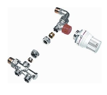

Den werk je niet met een voetventiel maar met een verdeler blok
Op een voet ventiel zit 1 aansluiting.
Daar sluit je de retour op aan.
Op de aanvoer zet je de kraan en klaar is kees
Obelix bedankt voor de info. Ik werk echter met flexibele slang die uit de vloer komt. Ik gebruik hiertoe een onderblok waar de kunststof retour en aanvoer leiding op worden aangesloten. Het onderblok wordt rechtstreeks
op de retouraansluiting van de radiator aangesloten. Vanuit het onderblok wordt een CV buis 15 mm door middel van de knelaansluiting verbonden met de radiatorkraan.
Verdeler blok / onder blok.
Beestje hoeft maar een naam te hebben.
Maar dan heb je er nog geen voet ventiel tussen zitten.
Het onderblok wordt normaliter gelijk op de retour aan gesloten en de bovenkant gaat via een stuk pijp naar de radiator kraan.
Kun jij mij dan het verschil uitleggen tussen een onderblok en een voetventiel? Ben me hier eens op wezen orienteren, maar een onderblok kun je niet als een voetventiel ook met een afsluiter verkrijgen. Je kunt dus met een dergelijk onderblok, net als met een voetventiel ook de retroustromm knijpen. Zelf kon ik verder geen verschillen vinden. Weet jij hier meer over te vertellen - dan hoor ik het graag.
Een voetventiel:
Met een voetventiel kun je de stroming door de radiator instellen.
Ook kun je het dicht draaien om de radiator van de muur te halen.
In principe heb je een gecombineerd voetventiel als je een onderblok er op zet.
Aansluit sets, geeft het in meerdere uitvoeringen.
Als je de radiator in het midden aan wilt sluiten, kun je bv een aansluitblok twinvalve gebruiken, zoals hier onder.
Deze heb je in rechte en haakse uitvoeringen, en hier zit ook een voet of retour ventiel in.
Als je links en rechts onder aan wilt sluiten, kun je bv deze gebruiken.
Die zijn ook in rechte en haakse uitvoering verkrijgbaar.
Maar ook deze kun je gebruiken voor een midden onder aansluiting, zoals je ziet op de foto.
Heren, ik denk dat het mij wel duidelijk is, maar dat leveranciers de term onderblok en voetventiel nog wel eens door elkaar gooien.
Zelf maak ik nu gebruik van een aansluitset waarbij ik het voetventiel voor aanvoer en retour kan gebruiken. Zie bijgevoegde fig. Echter de leverancier spreekt hier over een onderaansluitblok.
Aansluiting onderaansluitblok: Vloerzijde
Aansluitmaat leidingsysteem: M22
Bediening radiatorkraan: Thermostat. regelelement
Inregelstand fixatie: Ja
Met koppeling(en): Ja
Met verbindingsbuis: Nee
Onderaansluitblok afsluitbaar: Ja
Onderaansluitblok instelbaar: Ja
Uitvoering: Tweepijpscombinatie
Uitvoering radiatorkraan: Recht met bocht
Zelfdichtend: Ja
