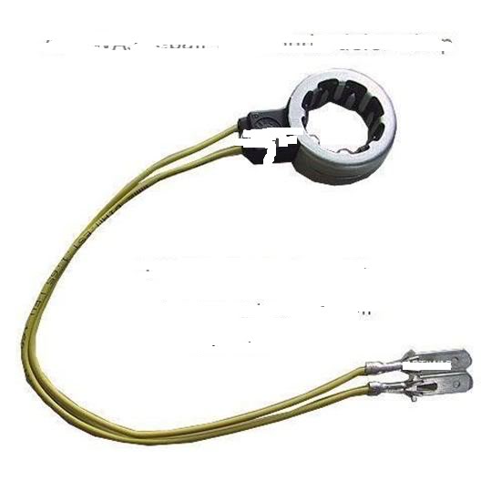

edit: Ah! Ik heb een foto gevonden op internet. Dit ding zit op de achterkant van de as:
Blijkbaar is dit de tacho en niet de spoel? In ieder geval, deze lijkt op zich niet los te zitten, maar het voorwerp waar dit omheen zit wel.
Het magneetje moet je vast zetten of een andere er op maar volgens mij zijn die niet los te koop dus je moet hem er op zien te krijgen
alleen hoe uit vullen en dan er op drukken
als hij maar vast zit
Normaal zit er een veer voor, die ligt vaak onder de machine.
Zo niet dan met een beetje kit o.i.d. de tacho vast zetten, de kit een dag laten drogen.
Dus even voor de duidelijkheid:
Om het einde van de as zit een klein rond ding wat waarschijnlijk de magneet is, daaromheen zit de tacho. Wat los zit is de magneet. De tacho zit volgens mij goed vast.
Wat moet ik nu waaraan vastkitten? De magneet aan de as? De magneet aan de tacho? De tacho aan de motoromhuizing?
Ik vermoed dat de tacho vast moet zitten aan de omhulzing en de magneet vast moet zitten aan de as? Dat klinkt logisch, maar ik wil niks vastkitten zonder het zeker te weten.
