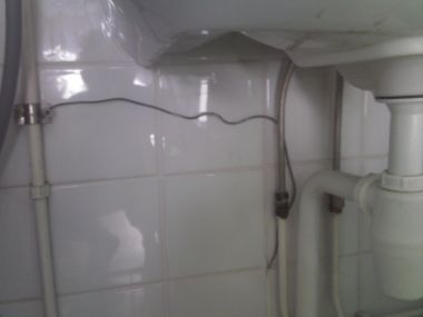

Het is inderdaad een nog al vreemde constructie hier, ik woon in een relatief oud huurhuis... Die draad naar de radiator schijnt de aarde van de radiatoren/verwarmingstoestanden zelf te zijn... Als je goed op de foto kijkt zie je nog zo'n ongeïsoleerde draad, dat is de aarde voor de wasmachien/droger. Erg bijzonder en dat deze niet geïsoleerd is...
Zit er onder je wastafel toevallig ook zo'n plastic inbouw doos met ongeïsoleerde aarddraden? Wat is daar te zien? En wat zit er verder nog aan elektra in de badkamer? Ik vraag me nog steeds af waar die gevochten aarddraad van de trekschakelaar heen gaat. En hoe zit die wasmachine groep in de groepenkast aangesloten? Misschien kun je er wat meer foto's van plaatsen. Ik heb het vermoeden dat er een creativeling in het verleden, de leiding voor de badkamer aarde misbruikt heeft om een wasmachine aansluiting te maken.
Zo te zien is de aansluiting gemaakt met een grondkabel YMvKas. De radiator is via deze aansluiting geaard. Niet goed maar ook niet gevaarlijk MITS de waterleiding ook vanaf dit punt word geaard en dat lijkt niet het geval. De potenciaal vereffening van de badkamer is dus niet in orde. Dit zou gevaarlijk kunnen zijn en/of worden en ik adviseer u dus ook hierover contact op te nemen met de verhuurder. De trekschakelaar welke u heeft is in orde. Met deze versie is het al moeilijk alle draden erin en goed aangesloten te krijgen. Met de inbouw versie is het een nationale ramp.
Het zou wel zo kunnen zijn dat er ook nog een centraal aardpunt aanwezig is waarop ook de waterleiding vereffend is en dat de buizen hiervoor gebruikt zijn om idd een grondkabel doorheen te trekken tbv de wasmachine. Het zou mooi zijn als je die grondkabel wat verder naar buiten zou kunnen trekken en via een deskel met kabeluitvoer naar die opbouw schakelaar voert. Tegenwoordig is het echter weer zo dat de randaarde vd wasmachine/droger ook op het centraal aardpunt vereffend moet zijn. Wellicht is het wel mogelijk dat via die inbouwdoos te doen.

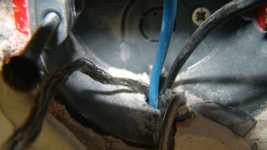

Dit is dus de aansluiting waar straks hopelijk die inbouwschakelaar aan komt. Er is een gat waar dat blauwe, zwarte en gevlochten aarde draad uit komen. Vervolgens zie je daarvoor nog een apart gat waar dat aarde draad vanaf de radiator in verdwijnd.

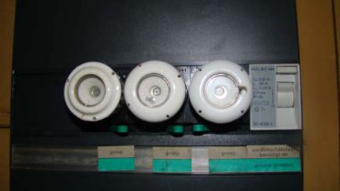

Op de foto zie je dat ik drie groepen heb. De rechtse is die van de wasmachine/droger, die heb ik dus uitgeschakeld.

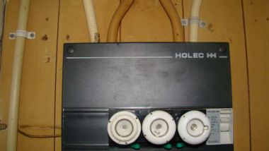

Ik weet niet of het er wat mee te maken heeft maar op deze foto zie je net zo'n soort aardedraad aan de linker kant van de stoppen kast uit de muur komen, ddeze is linkst boven op de stoppenkast bevestigd met zo'n ijzere ding met schroefjes dat de stoppenkast ingaat...

Die aarddraad links van de groepenkast zit als het goed is enerzijnds op een aardverzamelrail in de meterkast, de anderekant loopt als het goed is naar de badkamer naar het centraal aardpunt meestal onder de wastafel. Kijk even of daar ook een inbouw doos zit met aardleidingen naar oa de waterleiding? Dit is redelijk essentieel nl. Misschien kun je daar ook een foto van maken.
Ik had gehoopt dat uit de foto's wat duidelijker zou blijken hoe die aarde draden precies lopen maar dat is allemaal niet echt te zien helaas. Er is dus verder niet zoveel zinnigs over te zeggen hier. Het is iig wel heel belangrijk dat de aarde correct is aangesloten zeker met die wasmachine/droger in de badkamer. De constuctie in die inbouw doos bij de radiator is toch op zijn minst twijfelachtig. Misschien er voor de zekerheid toch maar een elektricien naar laten kijken?
