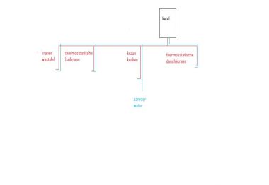

@Henk, ik heb inmiddels getest met het koude water. Bij het laten lopen van de koude kranen gaat de ketel niet branden. We kunnen nu dus een fout in de leidingen uitsluiten?
Het schema heb ik ook af, iemand een goede site waar ik foto's kan uploaden?
Voordat de bad- en douchekraan waren afgekoppeld werden de andere kranen ook niet heet. Diegene die de badkamer heeft geplaatst heeft alleen de nummers 1 vervangen voor een andere s-koppeling. Maar hier zit zo te zien geen terugslagklep in. Ik zal de badkraan eens demonteren om zeker te weten dat het betreffende onderdeel wat jij aangeeft er wel in zit.

Nog steeds hetzelfde probleem, dus ook de warm waterleiding van de thermosstatische mengkraan van het bad losgekoppeld. En toen hadden we inderdaad weer gloeiend heet water
Dus we moeten er van uit gaan dat het in deze kranen moet zitten.

Als je nu een gewone kraan op de badkraan aansluiting en je douche aan sluiting zet test dat eens.
het kan ook aan die kranen liggen die niet geschikt zijn voor jou installatie.
Je kan ook totaal niks vinden over deze kranen (Ben) op het internet dan alleen een foto
Bij deze mijn schema.
Wat kan de reden zijn dat ze niet geschikt zijn voor een installatie? Dat hij grotere druk dmv 15mm warm water nodig heeft?

Je badkraan is defect, door dit defect is er nu een open verbinding tussen de warm en koud water aansluiting van de badkraan, draai je de douchekraan open komt er via de badkraan koud water in de warm water leiding naar de douchekraan.
Het probleem was opgelost toen je de badkraan afkoppelde, conclusie is dat deze defect is.

Ik heb wel iets anders ontdekt, waardoor we nu zeker kunnen stellen dat het in de kranen zit. Als ik de thermostaat van de douchekraan op koud zet komt er loeiheet water uit de overige kranen en stroomt het water langzamer. Zet ik de thermostaat daarna warmer gaat de kraan in de wasbak harder stromen en je raad het al, het water wordt kouder. Wat kun jij hieruit opmaken?
