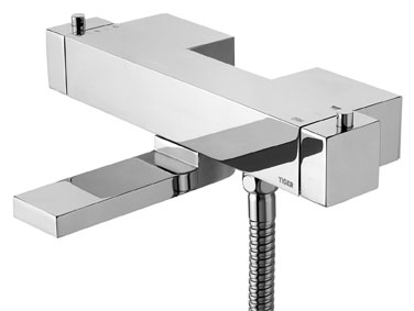

Hallo allemaal,
Ik heb net alle kranen in mijn badkamer vervangen en tegelijkertijd een nieuwe cv gekregen. Twee van drie kranen werken perfect en hier is de warmwaterdruk ook goed. Bij de derde kraan is de warmwaterdruk echter erg laag. Koud water uit deze kraan is wel krachtig. Wat zou dit kunnen zijn? Kraan is dus nieuw en was duur. Het enige dat ik niet weet is hoe de leidingen er in de wand uitzien. Maar zou het los daarvan iets kunnen zijn?
Ben benieuwd naar jullie reacties?
Groeten
Demonteer de kraan eens kan een verstopte zeefje zijn
je zei niet wat voor kraan het is maar ga er van uit dat het een brug mengkraan is die tegen de muur geplaatst word
Beste Henk,
Dank voor je antwoord. Het is een Tiger thermostaatkraan:
Als het zeefje verstopt zou zitten, zou dit dan niet ook de druk van koud water beinvloeden? De druk uit de douche die er aan hangt is ook laag. En bovendien is de kraan gloednieuw. Kan de zeef dan wel verstopt zitten? Zoals je hoort, heb ik er nog niet zo heel veel verstand van :roll:
Groet,
Fabian
Thermostaat kraan heeft bij de koud en de warm een zeefje zitten
Vaak door vervangen van de kranen komt er rommel vrij en komt in het zeefje.
je kan gewoon koud water gebruiken maar de hete komt te weinig
Ah ok.
Dus ik kan het beste de hele kraan er af halen (nadat ik de hoofdkraan dicht heb gedraaid) en dan zitten de zeefjes aan de achterkant van de kraan...?
Ontzettend bedankt voor je hulp.
grt, Fabian
Ook moet je de temparatuur in stellen dan krijg je ook meer warme water staat in de hand leiding
