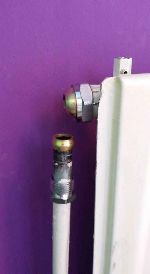

Waar afdoppen radiator buis?
Volgende uitdaging
Knelring gaet niet verder over de cv buis dan onderstaand (zie foto). Precies het uieinde van de buis.
Is dit genoeg? Of wat nu?
:) OK gelukkig.
Ik ben bang dat het monteren ergens fout gaat en dat er lekkage ontstaat als ik klaar ben en heb bijgevuld. Kan ik weer opnieuw beginnen ;)
Vandaar dat ik zo veel vraag.
Nogmaals hartelijk dank!
Niet bang zijn. Soms gebeurt dat idd wel.
De ring die over de 15 mm buis zit moet iets dieper. Of het moet een ring zijn met een aanslag waardoor je hem niet verder naar beneden krijgt.!!!!!

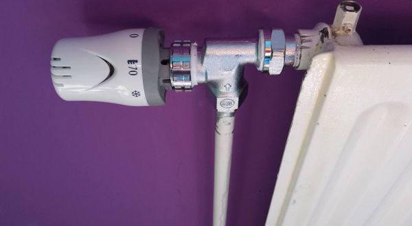

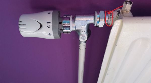

Inmiddels heb ik weer bijgevuld en de CV ketel is in bedrijf.
Heb meteen even gekeken of alles bij de nieuwe kraan werkt. Het lekt een klein beetje bij aangegeven punt hieronder. Waarschijnlijk omdat dit onderdeel nog een stukje de radiator in gedraaid kan worden.
Onder het teflon is nog schroefdraad aanwezig maar het lukt me niet om dit onderdeel nog verder in de verwarming te draaien. Mijn gereedschap is te breed om tussen de schroef en de opening van de verwarming in te komen. En de schroef kan ik ook niet verder aandraaien zodat er wat meer ruimte ontstaat
Welk gereedschap kan ik het beste gebruiken?
De genoemde inbussleutel of de tang in het puntstuk plaatsen om vast te draaien. Het ziet er ook uit of de boel onder spanning staat. De kraan wordt naar beneden getrokken Door de leiding.
Help! Het blijft lekken uit het genoemde punt. Ik krijg het niet vaster gedraaid.
Ik heb de verwarming en de radiator uiteraard uitgezet en dichtgedraaid.
Stop dit lekken vanzelf? Er is immers niets in gebruik qua verwarming/radiator.
Wie kan me adviseren?

Hennep met fitterskit gebruiken, de schroefdraad iets beschadigen met een vijl of zaagblad, de hennep rechtsom op de schroefdraad draaien en fitterskit erop smeren
De oplossing is simpel.
Aftappen, staartstuk verwijderen, opnieuw verpakken met hennep (!) en de boel weer in elkaar draaien.
Gebruik in elk geval voldoende hennep zodat het staartstuk goed, vast in de radiator zit.
Bij twijfel het staartstuk weer demonteren en met iets meer hennep weer monteren.
