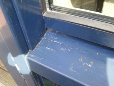

Beste allemaal,
Wij hebben thuis vuren kozijnen (ja ja eco bouw :x ) en de meeste hebben de volgende barsten:
de barsten voelen niet sponsig aan (niet rot)
ik wil er wel 1 open krabben om te kijken wat er in de barst zich afgespeeld heeft.
hoe kan ik dit volgens jullie het beste opvullen?
groet Erik-Martijn
U moet eerst meten. Boven de 20% houtvochtigheid moet het hout eerst goed drogen.
Zit dit eronder, dan de gebartsen delen geheel kaal schuren, en opvullen met 2k- reparatiepasta indien de scheurvorming oppervlakkig is, gronden en opnieuw aflakken.
U kunt het wel dichtsmeren met 2k-reparatiepasta, maar dat heeft geen zin als het hout te vochtig is.
Beschikt u over een houtfrees:
Dit soort barsten is kenmerken voor en onsolide houtverbinding in het verstek, die wij overigens eerst uitfrezen tot op gezond hout, primeren en repareren met een 2k reparatiesysteem. Deze massa is goed modelleerbaar en zakt niet uit.
Beste Kees,
ik heb de barsten helemaal uitgebeiteld en gevuld met een flexibele 2k vuller
ik ben benieuwd hoe dit er over een jaar eruit ziet :mrgreen:
iig bedankt voor u advies!
