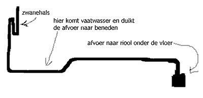

Ik ben bij een maat bezig met de keuken en we moeten de pvc waterafvoer omleggen ivm de vaatwasser, de afvoerleiding loopt 20 cm boven de vloer. De vaarwasser past niet tegen de muur (ivm het keukenblad) omdat de afvoer in de weg zit.
Nu wil ik de afvoer een stukje naar beneden doen met 2 45graden bochten zodat de vaatwasser wel tegen de muur kan, zie onderstaande tekening.
Kan dit ivm de afvoer van het water? De zwanehals van de gootsteen loopt zeker 20 cm hoger dan de pijp voor die naar beneden duikt, dus wordt het water dan goed afgevoerd, als de gootsteen leegloopt of als de kraan open staat?
Zolang de aansluiting genoeg hoger zit dan de knik naar beneden moet het lukken (communicerende vaten).
Maar je afvoer diameter moet wel groot genoeg zijn om het water snel genoeg kwijt te kunnen. Als de aanvoer van vuil water sneller gaat dan de afvoer aan kan krijg je misschien problemen.
Diameter 50 moet genoeg zijn lijkt me, naar beneden kun je dan verder met 40.

Het is 50 mm diameter pvc pijp, de vaatwasser komt naast de gootsteen te staan.
Er zit een aansluiting op voor de vaatwasser afvoer met beluchting op de zwanehals.
Het gaat mij er om dat het water wordt afgevoerd als de spoelbak leeg loopt.
Ik heb de tekening even aangepast en op onze server geplaatst, zo is het wat beter leesbaar.
Zoals je bij de andere vraag kon lezen, had die vragensteller geen probleem met zijn gootsteenafvoer. Ik denk echter dat niemand je kan garanderen dat het goed gaat, het blijft toch een beetje een gok.
Maar... als het wel lekker loopt, voorzie ik toch na verloop van tijd problemen.
Zo'n vaatwasser én zo'n gootsteenafvoer verwerken allebei nogal veel vet, door de gootsteen gaat nog wel eens zanderig afval (groenten schoonmaken). Nu vrees ik, dat in die knik veel vet en zand zal achterblijven, waardoor je na verloop van tijd grote kans loopt op verstopping.
Daarom raad ik je aan: als je het zo doet, doe het dan óf met flexibele slang, die je weer even los kunt halen of vervangen, óf gebruik nergens bochten van 90 graden, dus steeds 45 in 45 als je 90 nodig hebt.
Je kunt dan altijd in geval van verstopping een ontstopveer of een hogedrukspuit met geschikt hulpstuk er doorheen halen om het probleem te verhelpen.
Bij gebruik van 90 graden bochten lukt dat niet!
Sluit de afvoer van de vaatwasser aan op het rechts gelegen hogere gedeelte van de bestaande afvoer, gebruik hiervoor een spruitstuk van 45 graden.
De afvoer van de gootsteen mag geen problemen opleveren.

Het probleem is dus eigenlijk dat de afvoer in de weg zit. Kan die dan echt niet uit de weg?
Probleem is, mijn maat had al een aanrechtblad gekocht er van uit gaande dat alles wel zou passen. Hij en zijn vrouw willen persé de gootsteen verplaatsen, dan waar de gootsteen oorspronkelijk zat.
Waar de gootsteen oorspronkelijk zat, zit zo'n dikke pvc buis in de betonnen vloer, die verloopt naar 50mm pvc pijp, als ik die eruit kon krijgen (wat niet lukt) dan had ik de afvoer zo laag mogelijk laten lopen en had ik dat probleem niet.
Ik kan niet lager nu omdat dus die dikke pot in de vloer het probleem ook is en ik weet niet hoe ik die moet verwijderen. Dus mijn enige oplossing was om met 2 45 graden bochten te duiken.

Het probleem is opgelost!
Ik heb de afvoer onder de vloer gedaan, er zat een pijp van 75 mm, daar hebben we een stuk uit gezaagd en de pijp dus onder de vloer verlegd.
Gat in de vloer gebeiteld en daar omhoog op de plek waar de afvoer moet komen.
Het oude verloop hebben we uit de vloer gehakt en dat gat dicht gemaakt. Op zich was dit een goed idee, omdat nadat we de oude stuk afvoer weg hadden gehaald, het hele zooitje verstopt zat. Er zat een vieze dikke verschimmelde brei in, dus dat was ook nu verholpen
Mijn maat had er niet eens weet van dat het zooitje verstopt zat, omdat hij dit huis net had gekocht, dus we slaan nu 2 vliegen in 1 klap: geen last meer van de afvoer met de vaatwasser en een schoon nieuw stuk pijp er in en een verstopping verholpen.
