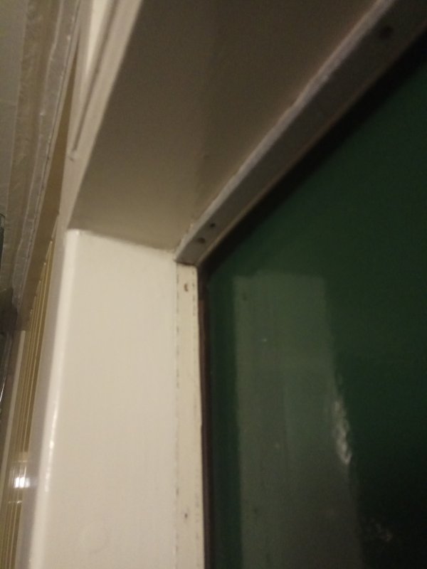

Ik heb een probleem met mijn voordeur, deze trekt krom, staat bol met de bolling naar buiten. Dat betekend dat de bovenkant en onderkant circa 7 tot 9mm van de deurpost afstaat als de deur niet op de driepunt-sluiting zit. Als die wel op slot gedraaid is, dan wijkt hij circa 5 mm.
Dit heeft als gevolg dat er een behoorlijke tocht ontstaat. Ik raak erg veel warmte kwijt omdat het een behoorlijk kier is.
Is hier wat aan te doen? Kan ik de deur recht krijgen? Moet ik hem opnieuw laten afhangen? Ik heb wat dingen gelezen over klosjes etc, maar dat lijkt te zijn voor als de deur de andere kant op bol staat.
Op de foto lijkt het of er op de buitenzijde een plaat op de deur gelijmd zit, klopt dat? Als dat eenzijdig is dan gaat de deur kromtrekken (alleen dan meestal de kant op van de eenzijdige belijning..)

Aan de buiten- en binnenkant zit wel een vlak paneel, zoals met een stompe binnendeur, maar dat heeft er altijd al gezeten. En zit aan beidde kanten, ook aan beidde kanten gelakt.
Er is geen plaat recent opgezet, wel een tochtstrip die ik even als tijdelijke maatregel heb genomen, de tocht werd iets teveel. De strip is dun aluminium en zit maar op 3 plaatsen vast. Dit kan de deur niet kromgetrokken hebben, al is het maar omdat die ert na het constateren van het probleem pas op is gezet.
Wat wel is gebeurd, aantal jaren, 5, geleden, is dat de driepunts-sluiting er in is gezet. Dat is de laatste keer dat er iets aan de deur is gedaan.
Zijn er methoden om de deur 'recht' te krijgen? Hij staat namelijk nu op mijn lijst van klussen die gedaan moet worden, inclusief nieuwe lak aan de binnenkant.

Alles wat je noemt is mogelijk maar afhankelijk van de situatie. En die is eigenlijk alleen ter plekke te bepalen.
Je kunt misschien beginnen met twee lijmklemmen en een balk met in het midden een stukje zacht maar stevig materiaal er onder.
Dat aan de bolle kant op de deur klemmen en een poos laten zitten, evt met plantensproeier de niet geschilderde zijkant benevelen tot het echt een beetje verzadigd is.
Maar ja, moet je wel je deur een dag open hebben staan.
