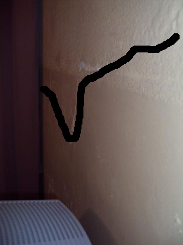

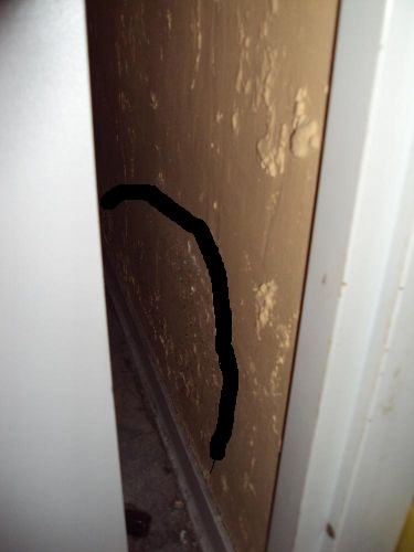

Ik kamp al een tijdje met een lastig probleem, namelijk dat een muur in een kamer is beginnen afbrokkelen.. Vochtprobleem dus vermoed ik.
Het is een binnenmuur van 7cm dik denk ik (Ytong ofzo) en aan de andere kant van de muur is de badkamer.
Die andere kant (badkamer) is een klein jaar terug volledig betegeld.
Mijn filosofie is, dat er altijd vocht in die muur gezeten heeft, en het langs de badkamerzijde niet meer weg kan (door tegels), en het dus langs de andere kant een weg zoekt..
Ook zijn er tijdens het plaatsen van een lavabo, 2 gaten geboord die volledig door de muur zijn gegaan..
Kan het ook aan die 2 gaten liggen?
Achja, het vocht is er..
Mijn vraag aan jullie klussers is, wat ik moet doen, om die muur terug perfect in orde te krijgen zodat er in die kamer behangen kan worden..
Ik post wat foto's.
Alvast bedankt ! :wink:

Heb net ontdekt dat het eigenlijk vooral de verflaag is die afbrokkelt, en het bezetsel / Ytong muur vrij glad is op zich..

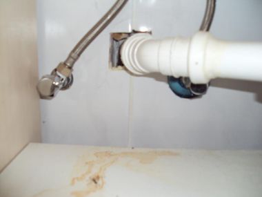

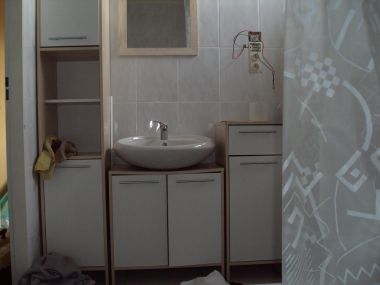

Nou ik heb dus wel de indruk, dat er ergens een lekkage zit.
Ook het gat bij de afvoer, ziet er een beetje verdacht uit, en bovendien lekt die ook regelmatig zo te zien aan de bruine plek in het kastje.

Ik zou de afvoer in de gaten houden, lijkt me meer voor hand liggend.
Is de bovenkant van de wastafel wel afgekit ?
Je kan op zich ook lekkage hebben aan de aan en afvoer naar de radiatoren en dat zie je niet aan je watermeter...(moet je soms druk toevoegen?)

valt me een paar dingen op nl, dat afbrokkelen is verf evt kan dit er af schuren of affrezen zodat je een kale muur krijgt en ook droogd.
Vraag:1
De eerste foto is dat in de andere hoek van je kamer?
Daar zie je namelijk ook dat hogerop lekkage plekken zitten!

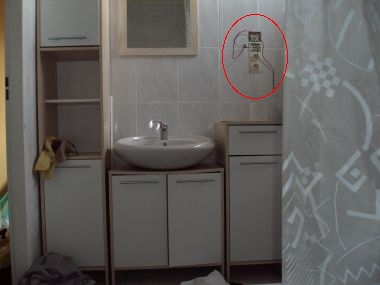

De tegels hoe hoog zitten die in de badkamer?
Evt een foto maken wat achter het gordijn zit tot aan het plafond.
op 2e tekening zie je:
Dat hier een verkleuring is hier zit namelijk ook je afvoer van wastafel.
Ook is van belang dat boven zijde van je wastafel gekit is anders stroomt het nog in de muur het spat water.

Kan je een foto maken onder het kastje van waar wastafel zit, het mooiste is als kastje weg kan pakken.
wat is dit staat gewoon open

Hahahah ik dacht dat het een achter schotje was, maar het zijn tegels bedankt @jan
