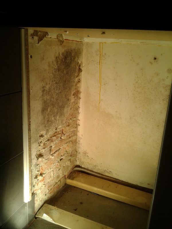

We hebben onlangs vocht achter onze keuken geconstateerd.
Ik zie geen lekkage van leidingen. Wat ik wel heb gezien is vocht aan twee zijdes van de muur waar ik de kast heb verwijderd. Van buitenaf lijkt het alsof het vochtig is alleen voel ik geen vocht op de muur. Ik heb een huis van de jaren 50. Het betreft hier een spouwmuur.
De binnenmuur is met een soort van stuc afgewerkt. Het is wel heel oud ik zie stukken organisch materiaal tussen. Lijkt wel hooi :mrgreen: (zie foto) dit is nu door vocht zwart geworden. Een deel is er ook vanaf (was al zo toen ik het kocht).
Wat kan de oorzaak zijn? Ik zie ook druppels vocht op de bakstenen en op het 'stucwerk' (zie foto.). Is het een optie om het witte (oude) stuc weg te breken tot ik de stenen zie en dat bewerk met vochtwerende verf? Alleen ben ik echt benieuwd wat de oorzaak kan zijn. Zal vochtwerende verf de vocht 'verdrijven' naar andere delen van de woning/ keuken. Ik ben een leek hierin. Dus misschien vraag ik iets stoms, excuses daarvoor. Ik ben gewoon op zoek naar een oplossing voor dit probleem.
We wonen hier nu 3 jaar en dit is de eerste keer dat we geconstateerd worden met vocht.
Groet, Dennis
Die muur is te koud of de luchtvochtigheid in de woning is te hoog. Zo zit het grof weg.
Luchtvochtigheid meten zou een begin kunnen zijn.
Het is een spouwmuur, water zou niet van buiten naar binnen kunnen komen.
Kan je in die hoek wat lucht laten stromen dus onder zijde en aan de bovenzijde iets creeren open houden zodat er iets van lucht kan stromen.
Droogt het als die kast even niet wordt terug gezet of komt er meer vocht op de muur.
Die vloer, is er een kruipruimte of ligt deze op de aarde.
In aanvulling op Wgb. Het is dus condens. Vochtwerende verf heeft geen zin. Condens (en schimmel) ontstaat op het koudste oppervlak (bij <12.6°C en >80%RV).

Is het een gewone kast, of een koelkast of dergelijke wat daar normaal staat.
Zorg dat je een paar ventilatie roosters in de voorzetplint maakt.
Het is een gewone kast (staan borden in).
De voorzetplint heeft idd geen rooster dan zou ik deze er in moeten laten maken. Ik ben echt geen handige :)
Heeft het nut om de beschimmelde stuc weg te halen van de muur?
Laat die plint een periode weg. Kijk wat er gaat gebeuren. Een rooster maken kan altijd nog. Aan de bovenzijde van de kast kan de lucht wel er uit?
Schimmel kan je weg halen maar als de omstandigheden niet veranderen is deze zo weer terug.

Wilt u dit oplossen dan moet u voorkomen dat er vocht neer slaat op de binnenmuur, op de muren, ook bovenaan zit schimmel, dat komt door condens, niet door lekkage van de muur.
Ik zie water staan tot aan de balkjes, de vloer moet het eerst waterdicht gemaakt worden, als dat droog blijft kunt u later meer stappen ondernemen.
Ik heb in de binnenmuur wel gaten gemaakt (4-tal) . Het tocht niet zo, maar ik voel wel wat lucht naar binnen komen. Dit is echt bijna nihil.
De kast heb ik terug gemonteerd, echter de voorzetplint heb ik nog niet geplaatst. De kast is 2 dagen geleden geplaatst ik zie nog niets van vocht in de kast, ik houd het in de gaten.
Als je gaat ventileren met koude buitenlucht, gaat er juist méér condens ontstaan! Tenzij er geen verbinding meer is met warme (vochtige) lucht uit de woning. Je kan dus beter naar de warme zijde ventileren.
Ja koude buitenlucht naar binnen dan kan e meer condens ontstaan. Maar je moet zorgen voor lucht circulatie. Ventileren is circuleren. Ook met alleen een gat in binnenblad zal je koude lucht uit de spouw aantrekken
