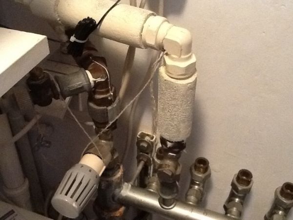

De pomp van mijn vloerverwarming is kapot, hoe kan ik de abnormale grote moeren losdraaien,zijn daar speciale tangen voor?
Het gaat om een Grundfos UPS 15 45x20. Model G248. Afstand tussen de moeren is zo'n 16cm.
Het is al een oud systeem meer dan 20 jaar denk ik met zwarte slangen.
Zou het beter zijn om de hele vloerverwarming unit te vervangen? Dit omdat het vervangen van de pomp problemen op kan leveren ivb lekkage , maatprobleem enzo?
Ook zijn de andere onderdelen aan de unit meer dan 20jaar
Is het sowieso mogelijk om de zwarte slangen op een moderne vvunit lekvrij aan te sluiten?
Sorry voor de deels liggende (matige)foto's

Het pomphuis moet je niet vervangen. Je vervangt de motor en de waaier. Draai hiervoor de 4 imbus bouten los. Weet je zeker dat de pomp stuk is en niet de condensator van de pomp. mvgr bernhard
De drie standen knop boven op de pomp werkt niet meer goed,draait erg zwaar en het verbruik is bij alle drie standen bijna gelijk. De pomp zelf draait nog wel maar of hij de goede capaciteit heeft is de vraag, hij is immers al zeer oud.
Maar zou het mogelijk zijn om voor zo'n oude pomp nog onderdelen te krijgen zonder de hele pomp te hoeven vervangen? Dat zou erg mooi en handig zijn....
4 schroeven los draaien en een groot deel van de pomp vervangen, incl 3standenknop zou prettig zijn... Maar waar koop je die onder delen?

Spuit eens een beetje wd40 o.i.d. op de draaiknop van de pomp, zwaar draaien wil niet zeggen dat dit van binnenuit komt.
Dat had ik gedaan, afdekking verwijderd, driestanden knopje verwijderd, daarna plastic stiftje ingespoten met w40 ,had wel iets effect maar niet genoeg ik vrees dat het binnenwerk totaal verroest is en klemloopt, en daar kom je niet bij....
Toch dank voor tip.
