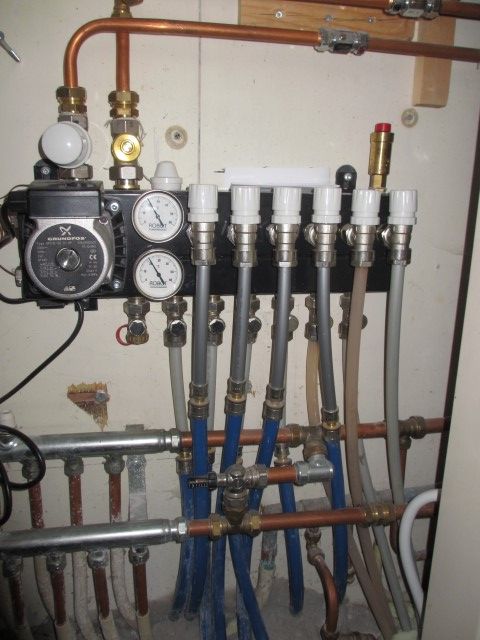

Dag,
Situatie: (Zie ook foto)
Ketel: Nefit Ecomline HR Classic
Verdeler: Robot met 6 groepen
Pomp: Grunfos
De vloerverwarming is niet de hoofdverwarming in ons huis, dat zijn de radiatoren, die netjes warm worden.
Als ik bij de verdeler de aanvoerleiding voel, de leiding dus naar de thermostaatkraan, dan is daar net de kou van af.
De thermostaatkraan staat op 35 graden.
Het retourventiel staat open
De pennetjes op de 6 ventielen kan ik induwen en de ventielen staan open.
De insteek thermometers blijven allebei op zo'n 22 graden staan.
De verdeler zelf blijft wordt ook niet warm, geen enkel gedeelte van de verdeler.
De pomp is normaal gesproken aangesloten op een pompschakelaar. Omdat ik er zeker van wilde zijn dat het draaide heb ik die er tussenuit gehaald. De pomp wordt nu loei en loeiheet. Een stuk warmer nog dan de pomp bij de ketel.
Ik heb de radiatoren gechecked op lucht, daar komt meteen water uit.
De leidingen staan onder een druk van iets meer dan 2 bar
Ik hoop dat hier iemand kan vertellen wat ik zou kunnen doen om dit op te lossen.
