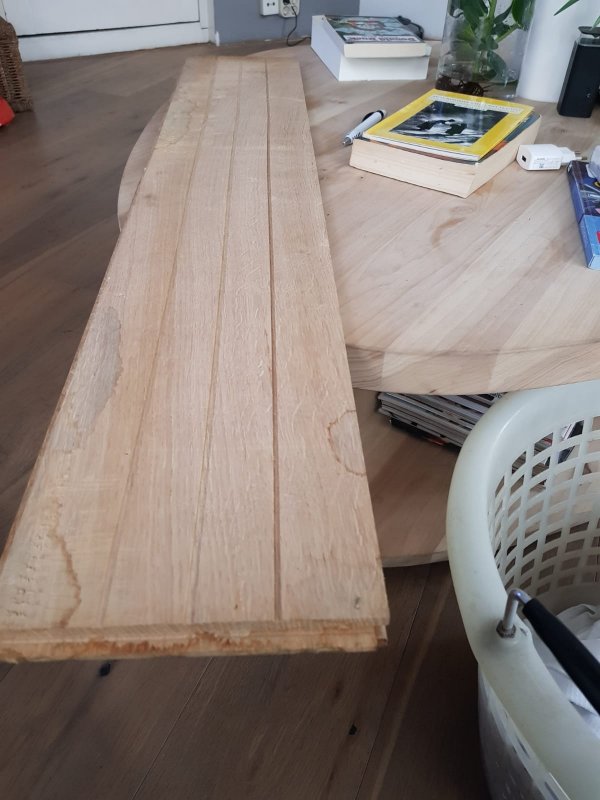

Ik heb houten vloer die we opnieuw willen gaan behandelen.
Omdat we de hele kamer verbouwen moet ook de vloer eruit.
Het leek mij een goed idee om de losse planken door een vandiktebank te halen en later weer terug te leggen.
Ik denk dat dit me veel schuurwerk kan schelen en er minder kans is op het kapot schuren van de vloer.
Wat denken jullie van deze aanpak?
Ik heb wat foto's van de planken als bijlage toegevoegd.
Die oude eiken delen zijn erg hard. Een laklaag door een vandiktebank zorgt voor snelle slijtage van de messen. Verder moet het wel te doen zijn.
Dank voor jullie reacties!
Die messen zie ik niet als een enorm probleem, ik zorg dat ik een extra setje heb zodat ik kan wisselen. daarna laat ik ze allemaal wel slijpen.
Denk je dat je die machineslag er met een excentrische machine uit krijgt? Dan huur ik alleen die voor het naschuren en boenen
De machineslag krijg je er met een excentrische machine zeker wel uit, maar dan moet je al weer twee verschillende grits schuurpapier gebruiken. Nog best veel werk. En risico dat de randen iets naar beneden geschuurd worden.
Ik zou de vloer gewoon schuren als deze ligt. Dan voorkom je ook hoogteverschillen tussen de planken. De schuurapparaten hiervoor werken snel en zijn er voor bedoeld.
Dank voor de reacties.
Ik ga denk ik de gewone vloerschuurmachine ter hand nemen.
Het leek me een goede reden om eindelijk een vandiktebank te kopen :)
