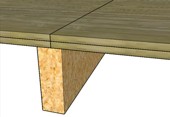

Dag mensen,
Het is zover, de nieuwe vloerplaten gaan erin. Omdat de balken nogal ver uit elkaar liggen (wel goedgekeurd door constructeur) is een dikke veer/groef multiplex plaat nodig. Dat lukt alleen door twee platen op elkaar te leggen en constructief aan elkaar te schroeven/lijmen.
De eerste laag platen wordt zo gezaagd dat de naad tussen platen altijd precies op een balk valt.
De vraag: moet dat voor de tweede laag ook? Oftewel, zijn deze twee methodes even sterk qua doorbuiging?
Dank,
Wim
