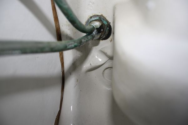

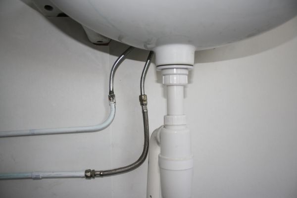

Hoe krijg ik deze kraan eruit? Iemand een idee?
Eerst het water afsluiten daarna de koppelingen in de leidingen los halen. Ik zou de bovenste moeren losmaken er van uitgaande dat er ook weer een nieuwe kraan op komt
Eerst het water afsluiten daarna de koppelingen in de leidingen los halen. Ik zou de bovenste moeren losmaken er van uitgaande dat er ook weer een nieuwe kraan op komt. De kraan zelf zit vast met de grote moer op de onderste foto.
Je kunt de moer vastklemmen met een waterpomptang en daarna de kraan losdraaien door de hele kraan te draaien van bovenaf.
Als ie los genoeg zit kun je daarna met de hand de moer er verder af draaien.
Buig na het afkoppelen eerst de buisjes recht, anders kan de kraan niet draaien.
Het handigste is een wastafeltang, daar zit een haakse bek op.
