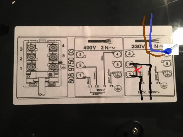

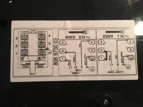

Verwarring aansluiting nieuwe inductieplaat
Zoals je aan het aansluitschema kunt zien, is deze plaat geschikt voor 400V 2 fasen of 230V één fase. De "kookgroep" (2x230V op dezelfde fase) staat er simpelweg niet tussen.
De groep aanpassen naar krachtstroom (400V 3 fasen) is een goede en veilige optie. Wel een ingrijpende optie, waarbij de netbeheerder de aansluiting moet komen verzwaren en waarbij de verdeelkast ingrijpend aangepast moet worden.
Als je het aansluit zoals AvDijk zegt, dan gaat het vast werken. Ik zou wel alle moeite doen om te zorgen dat beide draden goed verbonden zijn, dus op zijn minst een dubbele adereindhuls...
Echter, nu verdubbel je de nuldraad omdat je een alternatieve aansluiting kiest waarbij er de dubbele stroom kan gaan lopen, maar dit doe je maar tot aan het aansluitblokje. Wat daar achter zit weet jij waarschijnlijk ook niet. Is de bedrading in het toestel zelf wel voldoende dik uitgevoerd om dit plan uit te voeren? Ik kan zoiets niet met zekerheid vertellen. Je kiest er voor om een kookplaat aan te sluiten op een manier die volgens het fabrikantvoorschrift niet geschikt is. Ik zou er dan ook niet te hard vanuit gaan dat de fabrikant de bedrading heeft berekend op dit scenario...

Deze plaat is geschikt voor 1fase 32A, dus de N klem en interne bedrading moet ook geschikt zijn daarvoor en dus is er stroom technisch geen belemmering.
Verzekeringstechnisch is het afkeur, apparaat is er niet op ontworpen en goedgekeurd.
Het zou dus zo moeten worden uiteraard netjes met aansluitbusjes en dubbelen aansluitbus.
1. Stroombrug verwijderen
2. Blauw en Bruin onder schroef 4
3. Zwarten draden onder schroef 2 en 1
Zowel in de stekker aansluitbusjes gebruiken.
en in de kookplaat.
Dan moet het werken. Toch.

Die brug moet weg.
De kookplaat zal de stroom door schroef 1 en daarmee de draad die er aan zit beperken tot veilige waarden (<16A). Als die brug er zit en de draad naar schroef 2 is slecht of kapot, zou de stroom door schroef 2 ook door de draad aan schroef 1 gaan. Samen wordt het dan te veel.
Bedankt AvDijk!
Dus mijn slechte paint tekening klopt!
Ik zal zeker zorgen dat er goede stroomconectors!

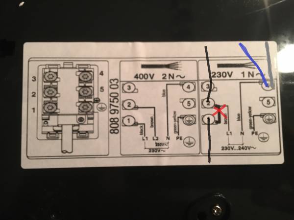

Geen brug, maar wel de twee zwarte draden gebruiken (fase) op 1. en 2.
Blauw en Bruin via dubbele-stroomhuls aansluiten op 4.
Randaarde, wijst gelukkig vanzelf!
Graag een bevestiging.
Ja, de tekening van 20:42 klopt.
Zoals zoveel al is geschreven: dit gaat werken hoewel het fornuis niet voor deze typisch Nederlandse situatie is gemaakt of gekeurd.

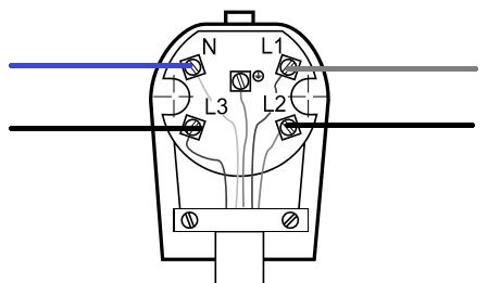

Vandaag naar bouwmarkt geweest en de Elektroschop.

En je Perilex dan zo moest aansluiten

Kabel nog maar niet gekocht, kan denk ik het beste een complete perilix-stekker kopen met snoer.

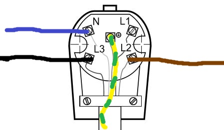

Jammer dat mensen dit adviseren zonder goed door te vragen. Met een 3 fasen aansluiting heeft je adviseur gelijk en kan dit, maar met een 2 x 230V is dit niet de bedoeling.
Zoals als laatste getekend gaat alle stroom door één nuldraad (blauw). Doordat je een éénfase systeem hebt, is er geen faseverschuiving dus telt de stroom gewoon op. Dit is teveel, de draad kan hierdoor te warm worden. Daarom: twee nuldraden op de bovenste twee pennen van de stekker echt gebruiken, desnoods maar onder één schroef van het fornuis.
Een grondkabel krijg je waarschijnlijk niet in de stekker aangesloten en zal erg stug zijn.
Als je een complete stekker met snoer neemt, moet je goed nagaan welke kleur draad van het snoer op welke pen in de stekker aangesloten zit.

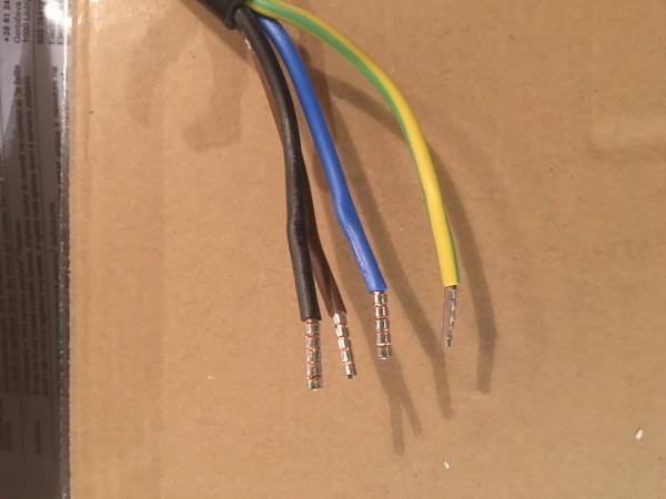

Ik heb deze maar besteld.
1x Blauwe draad
1x Grijze draad
2x Zwarte draden
1x Randaarde
Ik geef liever 30 euro uit, voor iets goeds dan een enorme teleurstelling.
Dit zal hem dan moeten worden!
Doe je hier nu een aanname hoe het snoer zit aangesloten?
Meet of kijk dat even na voordat je het aansluit.

@xanderH : aan de afbeelding te zien kan de stekker van het nieuwe snoer zelf worden bedraad, ik zie een losse stekker en aan twee kanten aders uit dat snoer.
@Thepeet: zo bedraden is, gegeven de situatie, een goed idee. Blijf wel opletten dat blauw en grijs echt beiden goed contact maken. Ik ben het overzicht kwijt of je nu ook die dubbele adereindhulzen hebt: het lijkt me handig die inderdaad te gebruiken. Dit betekent aan de kant van het fornuis de bestaande/geleverde enkele hulsjes er af knippen bij grijs en blauw, de isolatie voldoende ver strippen en het koper dan samen in één dubbele huls.
Beheers je dinsdag... Met één nuldraad gebruiken blaas je de kookplaat niet op, wel kan die draad te warm worden met alle gevolgen van dien.
