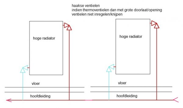

Zijn de radiatoren vlgs de tekening aangesloten.
Dan is het een 1-pijpssysteem. Bij dit systeem moeten de ventielen, en ook eventuele thermoventielen, een grote doorlaat hebben. De weerstand van het ventiel en de leidingen moet nihil zijn. Haakse radiatorventielen hebben de voorkeur omdat de weerstand veel lager is dan van de rechte ventielen.
mvgr bernhard.

De pijpen zijn inderdaad zoals afgebeeld haaks op elkaar.
Tenminste.... Geen idee hoe het eruit zou zien als het rechte ventielen waren?

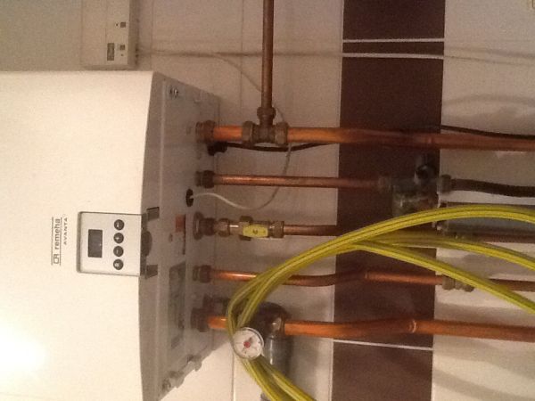

En, Mobel, het is geen nieuwe pomp. Ben echt een leek wat dit betreft. Maar waar het gas binnenkomt, met de meter, staat dat dat uit 1993 komt..
Ik weet niet waar een pomp zou moeten zitten en wat ik ermee zou moeten?

Je kan de pomp van de ketel harder laten draaien , deze staat standaard op lage stand te draaien ,volgens mij door parameter 26 op 1 te zetten , lees de handleiding van de ketel door en probeer of het lukt. anders kun je maar beter iemand erbij halen die je daarmee kan helpen, hoeveel gas verbruik je per dag ? hou je de meterstanden bij ? en wat is hoge gas rekening ? de ene die vindt 500 euro per jaar al te veel en de andere die begint pas te zweten als de teller de 2000 euro voorbij is ?
Graag even wat meer info.
Worden alle radiatoren onder niet warm of 1 maar?
Is denk ik gewoon gevalletje inregelen, ook kan het nog zijn dat de radiator die het dichtst bij de ketel hangt ervoor zorgt dat de retourtemperatuur zeer snel oploopt zodat de ketel terug gaat moduleren ( zachter branden).
Graag wat foto's van het leidingwerk en wat radiatoren.
Pomp hoger zetten, installateurscode 12 en dan parameter 21 van 0 naar 1 zetten.
Let op, dit is in 99% van de gevallen niet nodig en zelfs onwenselijk, inregelen is beter.
Ook kan het zomaar zijn dat de 3 wegklep niet helemaal juist werkt en zelfs het expansievat kan deze klachten veroorzaken indien het de radiatoren zijn die aan het einde van het circuit zitten.
