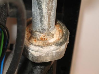

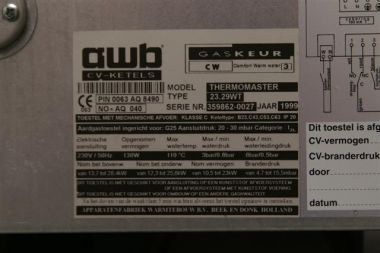

Op dit moment ben ik in het bezit van een thermo-master 23.29WT. Het lijkt dat deze ketel zijn beste tijd heeft gehad;

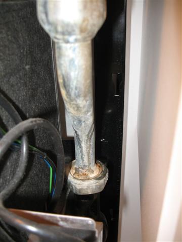

beide koppelingen van de pomp lekken,
het ontluchting-systeem lekt,
en de watergebrek-beveiliging lekt.
Plus dat de ketel een heel laagfrequent brom geluid geeft.
Een deel van de storingen wordt waarschijnlijk veroorzaakt door gebrek aan onderhoud. (de ketels is sinds een paar maanden in mijn bezit)
Nu is in eerste instantie mijn vraag, heeft het zin deze ketel nog op te lappen. Mijn gevoel zegt eruit met die VR-ketel, nieuw HR erin en klaar.
Ik zou graag de mening horen van een deskundige?
(ik heb ook het vermoeden dat de ketel snel stuk is gegaan omdat deze enigsinds overdreven ingesteld was voor het verwarmen van een ruimte van 36m², veel aan en uit schakelen...?)
De pompkoppelingen zijn waarschijnlijk nat van de lekke ontluchter en droogkook beveiliging.
deze zijn niet duur en niet waard om de ketel op af te schrijven.

Het is ook wel handig om te weten van welk bouwjaar de ketel is. Als deze 15 jaar oud is dan zou ik er geen grote kosten meer aan maken. Is de ketel veel jonger dan is het wellicht wel lonend. Reparatiekosten met onderdelen zullen toch een paar honderd bedragen.

Wellicht is het zinvol te melden dat mijn een aantal van mijn buren zelfde storingen hebben.
Het bouwjaar is overigens 1999:
Eigenlijk moet er een condens afvoer liggen, het is een combi alwaar een inlaat combinatie op aangesloten dient te zijn.

Je hebt gelijk! Het is inderdaad alleen op de sensor, dat drukt precies op de koppelingen van de pomp. Ik heb te snel mijn conclusies getrokken. Echter lijkt het wel al heel lang gaande, de kalklaag die is ontstaan is aanzienlijk!
Omdat ik op één enkele verdieping woon is de sensor ook gelijk het hoogste punt van mijn installatie. Als ik de druk en de prik eraf haal kan ik probleemloos repareren volgens mij....?
Wilt u foto's plaatsen via klusidee ? Mod.
Die kalk aanslag gaat heel snel.
Gewoon die sensor vervangen.
AWB waterdrukschakelaar 1/2" A700902.20
Kosten rond de 10 eurie.
Ja, installatie gewoon drukloos maken.
Vergeet niet een rolletje tape om hem in te tapen.
