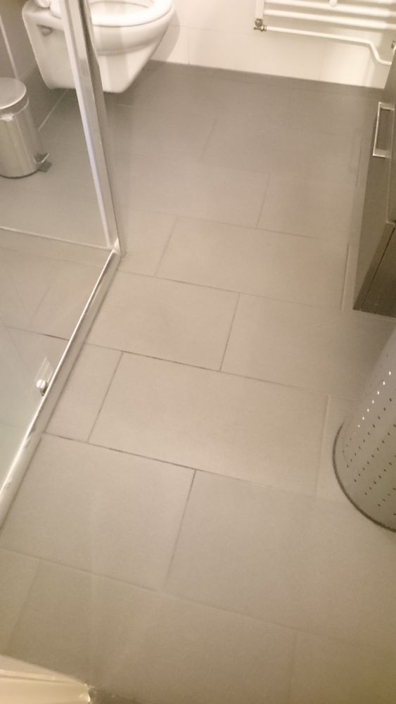

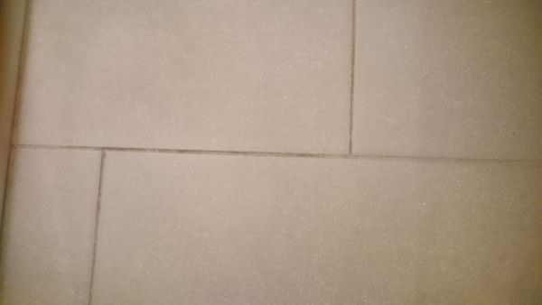

Verkleuring voegen badkamervloer door vocht?
Eind 2013 is onze nieuwe badkamer geinstalleerd.
Het bleek al snel dat sommige voegen buiten het douchegedeelte een verkleuring vertoonde. Hierop heeft de aannemer alle voegen uitgekrabt en de tegels opnieuw ingevoegd. Helaas is de verkleuring in de voeg weer teruggekomen.
Zelf denk ik dat er water onder de vloer zit, dit is door de aannemer tegengesproken daar hij tijdens het weghalen van de voeg geen vochtplekken heeft gezien.
Verdere gegevens;
Badkamer is op de eerste verdieping BGG geen tekenen van lekkage.
We douchen op de badkamervloer, water gaat via een douchedrain naar het riool.
Tijdens het douchen blijven de tegels buiten de douchewand droog.
Verkleuring gaat niet weg op het moment dat wij op vakantie zijn.
Douchewand is volgens de aannemer geplakt op de grond en niet geboord.
accesoires en kraan zijn allemaal afgekit.
Gevoegd met Schonox WD voegsel.
Zomaar wat overwegingen
- Hoe snel begon de verkleuring? Tijdens drogen van de voegen? Na weken gebruik van de douche? Maanden?
- Waren de voegen vochtig toen je terugkwam van vakantie? Lopen er waterleidingen/afvoeren tpv de verkleuring?
- Zijn de voegen echt goed uitgekrabt of kan het toch de tegellijm zijn die een andere kleur heeft?
- Gebruik je aggressieve schoonmaakmiddelen? Antikalk/zuur = antivoeg.
Los van dit alles: lichtgekleurde voegen in een badkamervloer zullen volgens mij altijd snel verkleuren, gewoon door gebruik/vuil.
