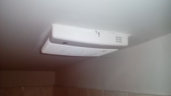

Een van de ventilatoren in de badkamer doet het niet meer en ik vermoed dat dit komt doordat er teveel stof in zit. Heeft iemand enig idee hoe ik deze ventilator (of hoe dit ook heet?) open maak? Uiteraard heb ik het schroefje al los gedraaid maar er komt nog geen beweging in en ik ben bang hem van het plafond te rukken. Gerelateerde vraag: Is het eenvoudig om een dergelijke ventilator te vervangen of betekent dat meteen opnieuw stucen? Reden dat ik het vraag is dat we hem spuuglelijk vinden (in ieder geval de kleur).
Groeten, Jaap
Zo te zien is hij rondom gekit.
Als dat zo is moet je de kit met een mes los snijden om de kap te kunnen verwijderen.
Volgens mij is hij niet gekit, maar er is wel rondom (en tegenaan) gekit. Ik ga proberen hem los te wrikken.
Maar kun je hier gemakkelijk een nieuw roostertje op zetten? Liefst wat groter en gebroken wit ipv spierwit??

Ik denk dat we hetzelfde bedoelen met die kit.
Er zal niet zo gauw een ander rooster op passen, rooster en de rest van de ventilator hoort bij elkaar.
Je zou het rooster kunnen spuiten met een andere kleur, nadat je hem goed ontvet hebt en met primer voor kunststof hebt voorbewerkt.
