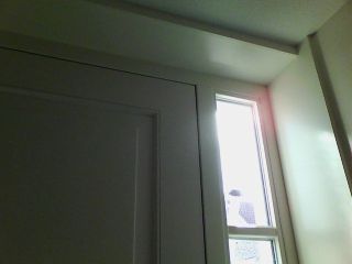

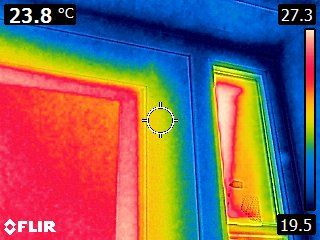

Nee helaas. Op papier wel, maar in de praktijk zijn de meeste woningen zo lek als een mandje. Nu ik woningen meet kom je erachter dat PUR nooit voldoende is voor luchtdichting. Daar heb je dan weer allerlei smeerseltjes en tapes enzo voor :)
