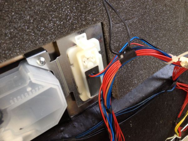

Heb nog even goed gekeken.
Model is AEG Favorit 88010 V I
waar zit dit contact, achter de deur neem ik aan?
Hoor het graag, kan ik aan de slag

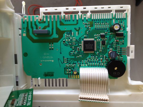

Help wanted:
Besturingmodule losgehaald. Het vreemde is : ik zie daar geen relais op zitten. ik zie wel een ander onderdeel in de deur wat het relais zou kunnen zijn.
Het zit echter ingegoten in plastic, dus ik kan het niet goed beoordelen. Nergens lijkt iets zwart of doorgebrand en/ of slecht contact. Heb op de printplaats nog wat punten gesoldeerd, maar alles lijkt netjes.
Waar kan het relais nog meer zitten??
of wat kan en andere oorzaak zijn??

Foto van bediening module. Hier had ik het relais verwacht.
Foto 2 lijkt mij eerder een sensor.
Ook maar 3 draadjes
Oke,module ligt op de bodem echter verwacht ik daar geen slecht contact of relais.
De pomp welke de sproeiarmen doet draaien heeft een tacho.
Wat inhoud dat als de pomp niet op toeren komt het geen signaal geeft naar de besturing om te gaan verwarmen.
Ik verwacht eigenlijk een defecte pomp , maar om er zeker van te zijn zou je in het service menu moeten kijken.
Weet helaas niet hoe hier in te komen.
