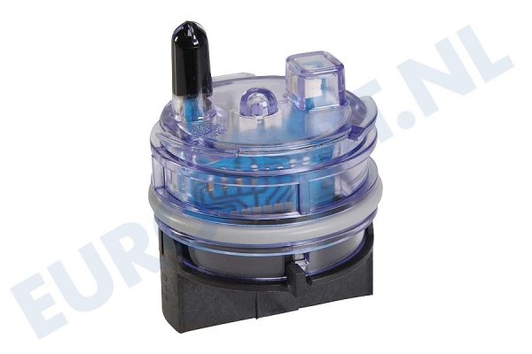

Mijn Bauknecht Vaatwasser geeft een F5 storingsmelding. Een speurtocht op internet leerde mij dat dit de NTC zou moeten zijn bij nieuwe typen vaatwassers.
Nu blijkt dat bij mijn model de NTC is geintegreerd met de sensor om de troebelheid van het water te meten bij een volautomatisch programma.
Zo ziet ie eruit als ie nieuw is:
Bij mij ziet ie er zo uit:
En hier een closeup van die pin die zwart hoort te zijn:
Is dit normale slijtage of is de NTC voeler kapot?
Zijn er mensen die dit type NTC/sensor kennen? De printplaat heeft 6 contacten die ik kan doormeten op weerstand, maar ik weet niet welke waarden ik zou moeten krijgen.
Er loopt ook een stekker met 6 blauwe draden naar deze NTC/sensor maar ik weet niet wat voor spanning ik zou moeten meten?
Is er iemand die me iets verder op weg kan helpen?
In dit toestel zit een hele slechte pomp een zogenaamde magneetpomp.
Deze lopen snel vast als het niet aan het begin is dan wel later in het programma.
Als de hoofdpomp niet draait is er geen watercirulatie en warmt toestel te langzaam op met temperatuursensorfout tot gevolg.
Bedankt voor je reactie.
Ik heb de pomp nog eraf gehad bij het vervangen van het verwarmingselement. Hierbij leek alles in orde.
Hoe test ik of de pomp nog goed werkt?
En is het normaal dat die sensor er zo uitziet na een tijdje?
