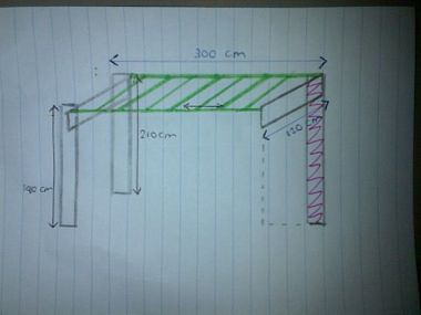

Met de hoge kant rechtop is dat profiel ca. 2x minder stijf dan een vurenhouten balk van 70x70 mm en buigt dus ook ca. 2x zo veel door.
In staal heb je minimaal een hoekprofiel 50.50.4 nodig om een vergelijkbare stijfheid van een vurenhouten balk 70x70 te krijgen.

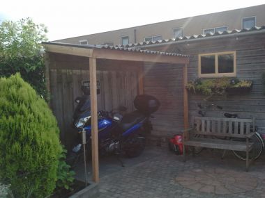

Zo..de voorbereidingen zijn getroffen, met dank aan jullie hulp!
Heb het oude afdakje verwijderd en ga vandaag (koopzondag) hier en daar wat materiaal kopen.
Planning is dat het afdakje volgend weekend af is, althans op de regenwaterafvoer en een paar dingen na. (die krijg ik later van iemand die het nog heeft liggen)
zoals gezegd ga ik werken met die golfplaten en voornoemde "bouwtekening".
Heb eea iets gewijzigd, ik wil iedere 30 cm een tussenlatje waarop de platen kunnen rusten.
Tevens denk ik aan een extra paal (zie roze), zodat ik meteen een soort van raamwerk heb mocht ik ooit de achterzijde helemaal willen dichtmaken met bv schuttingplanken. (het afdakje steekt namelijk uit boven een schutting naar de buren dus zal er altijd een "gat zitten van ca 30 cm hoog bij 300 cm breed)
Laatste vraag ( :) )
1. Als ik niet slaag voor die vezelplaten maar uitkom bij reguliere bitumen platen; waarmee schroef ik deze het beste vast zodat eea niet gaat lekken? (klinknagels gaat niet lukken)
Ik laat de platen ca 18 cm overlappen, sowieso één golflengte en gezien de lengte van de plaat(200 cm) en de lengte van het afdakje (120 cm) doe ik het uit 4 hele platen. (4 x 94 breed)
Hallo, nog een (spoed :) ) vraag tusendoor...voordat ik bijna klaar ben...
als ik die bitumen golfplaten zaag of knip (m et een grote schaar ging het het beste) heb je af en toe wat randjes die "afbrokkelen" iets scheuren.
Kan dit kwaad? Dus alleen de randjes zijn wat ruwig.
Lijkt mij dat bitumen golfplaten niet rotten toch?
