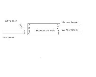

Ik wil graag in mijn badkamer 12v spotjes aansluiten nu heb ik alles aangesloten volgens schema dus een bruine en een zwarte op de dimmer en de zwarte en een blauwe op de trafo maar nu gebeurt er helemaal niks nu heb ik de dimmer vervangen door een gewone schakelaar (maakt dit uit?) en toen ik het licht aan wou doen plofte mijn trafo nu is mijn vraag hoe de trafo aan te sluiten aan de 230v kant want ik heb 4 pijltjes op de trafo staan 2 naar binnen en 2 naar buiten
Dan was dan verkeerd; zwart en blauw beide op de ingang, de 2 pijltjes naar buiten naar de lampjes.
zo iets:
Ik denk dat bij je eerste actie, de zekering in de dimmer gesneuveld is. Bij je tweede actie was het sneuvelen aan de trafo.
De lampjes zitten al aangesloten in de doos en die zitten aan de andere kant (12v) van de trafo waar de pijltjes zitten is 230v daar heb ik 2 pijltje in en 2 pijltjes uit
Je sluit normaal alleen de ingaande pijlen aan, de uitgaanden zijn voor de volgende trafo.
Op die 2 pijlen komen zwart en blauw.
Waarschijnlijk heb je nu de trafo tussen bruin en blauw kortgesloten en zijn er banen inwendig verbrand.
