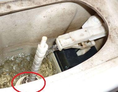

Toilet loopt door, reparatie of vervanging?
Dat klinkt voor mij als hetzelfde. Onder de buis die ik rood omcirkeld heb?

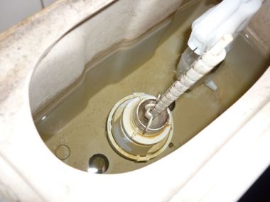

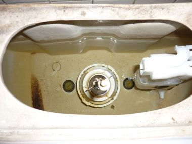

Dat klinkt als een brug te ver voor mij. Maar ik heb twee foto's gemaakt van hoe het er uit ziet. Kan ik dit ding gewoon losdraaien? Moet er dane enr ubber ring vervangen worden?
Volgens mij moet u deze iets naar links draaien en komt hij los.
Aan de staaf zit een plat stuk plastic met daarop een rubber ring, de rubber ring moet vervangen worden.
De bodem klep rubbers, zoals deze genoemd worden, zijn er in vele maten.
Als je het uitstroom mechanisme verwijderd hebt, neem dan het oude rubber even mee als je een andere gaat halen.
Ik weet niet of ze bij de DHZ zaken verschillende maten verkopen, ga anders even naar een sanitair zaak, waar ze ook losse onderdelen verkopen.

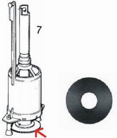

Bij de rode pijl zit het kleprubber.
De afbeelding van het uitstroom mechanisme is wel anders dan dat van jou, maar het rubber zit op de zelfde plaats.
