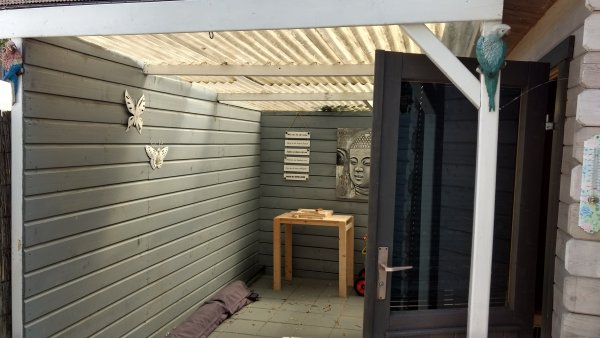

Op dit moment hebben wij achterin de tuin een overkapping staan met transparante golfplaten dak.
Daarnaast staat een blokhut, nu wil ik eigenlijk een de blokhut weghalen en de overkapping gebruiken om over de gehele breedte een schuur te maken, de schuur wordt dan onveer 4,5 m breed en 3,5 m diep.
Nu weet ik even niet at voor materialen ik moet gebruiken voor het dak aangezien ik nu een goede schuur wil hebben met een goed isolerend dak.
In de blokhut is het met een beetje zon enorm heet, tuin staat ook op het zuiden.
De schuur wil ik ook verder gaan optrekken uit rabatdelen zoals die nu al gebruikt zijn.
Aan de binnenkant wil ik dan iets van isolatie (glaswol) gebruiken en aftimmeren, wat kan ik daar het beste voor gebruiken?
Ik heb een aantal foto's bijgevoegd om een idee te krijgen.
Andere tips en adviezen zijn van harte welkom.
Hartelijk dank alvast.

De overkapping ziet er heel iel uit. Je kan deze beter weg halen en iets nieuws bouwen. Het hout kan misschien wel gedeeltelijk hergebruikt worden.
Dan krijg je een betere constructie, en kan je bv. de fundering ook meteen goed doen.

Als ik het zo lees kan ik beter opnieuw beginnen met bouwen en het bestaande slopen.
Wellicht is een schuur opbouwen met sandwichpanelen 60mm een beter idee en voordeliger dan een schuur van hout en deze isoleren?
