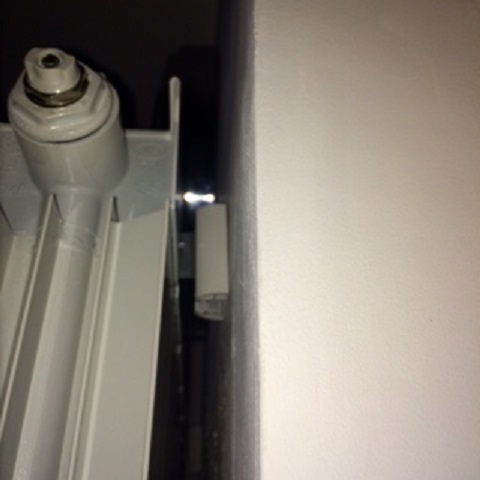

Beste klussers ,
Al enige tijd heb ik last dat mijn nieuwe aluminium radiator begint te tikkeren als hij warm wordt en afkoeld.
Heb de radiator vervangen i.v.m. lekkage van de vorige radiator.
Het werk is uitgevoerd door installateur .
Vanaf het begin tikkert de radiator als hij warm wordt
ook bij het afkoelen hoor ik regelmatig een tik , het is gewoon irritant en hoort niet.
Vorige radiator [ metaal] die ik zelf heb opgehangen had het niet , ik had er geen kraan tussen gezet.
Nieuwe radiator op advies van installateur is van aluminium, dit in verband met extra vermogen.
Deze radiator heeft er wel een kraan op .
Was zoizo niet tevreden met het ophangen van de radiator doordat er een deel van de pluggen uit de muur kwam .
Heb dit ook aangegeven bij installatie, na veel bellen en mailen is hij uit eindelijk toch weer langs gekomen om de kachel op nieuw op te hangen , wat nu goed gebeurt is.
Hij gaf ook aan dat dat waarschijnlijk de oorzaak was , maar dat was het dus niet.
Maar dat heeft niets geholpen tegen het tikkeren , lijkt wel iets verbeterd maar is nog steeds niet goed.
heb dit ook aangegeven bij installateur via de mail , maar tot heden reageert hij niet meer.
Mijn vraag is heb er iemand een idee of oplossing voor mij wat de oorzaak kan zijn ? Ik hoor het graag van jullie.
