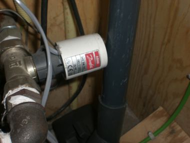

Welk type regelklep is er toegepast :?: eventueel een foto erbij doet soms wonderen.

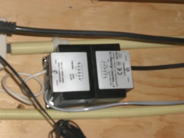

De klokthermostaat is aangesloten op een apparaat van Nedap, die stuurt de klep aan. Op de aansturing van de klep is het volgende te lezen:
ABNR
Danfoss
24V 3W NC
082F 1041
18 99
Zie de foto's.
Als je een idee hebt, hoor ik het graag.
Dit is inderdaad z'n trage klep, als de thermostaat de klep dicht stuurd dan duurt het nog enkele minuten voor dat deze echt dicht is en dat geeft dan nog extra warmte.

Dit is niet snel, eenvoudig en goedkoop op te lossen.
Beter instelbare thermostaat een snellere klep kan dit probleem oplossen.
