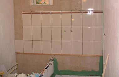

Dit is de duidelijkste foto die ik bij de hand heb.
Rechts komt de douche (4e tegel van rechts zit de ene douche-aansluiting, op de rechtermuur de andere). Het is een dubbele douche; De bak komt tussen het groene kimband.
Waar de hamer op ligt, is een muurtje die uiteindelijk rond de 60 cm hoog wordt. Muurtje is 1 meter breed. Daarboven op komen de glasblokken.
Links ervan komt dan het plateautje van 90 cm breed en 40 cm diep. Daarvoor het bad.
In het muurtje tussen douche en bad (waar de hamer op ligt) kan het niet, omdat het luik dan in de douche zit (lekkagekans; daar kan de straal vol op staan) en de muur moet stevig zijn, omdat daar de douche deur o.a. aankomt.
Ervoor kan niet, want dan zit je halverwege het bad. Dus blijft het plateautje over.

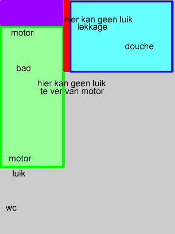

Ik heb even m'n best gedaan op een schetsje:
Linksboven op de schets is dus linksachterin de hoek op de foto. Voor de rechterzijde hetzelfde.
Het paarse vlak is dus het plateau van 90x40. Het rode is een muur (gasbetonblok tot 60 cm hoog met daar bovenop glasblok). Die muur moet stevig zijn en blijven, vanwege de douchedeur. En vanwege de kans op lekkage, wil ik daar eigenlijk geen luik.
Maargoed, de redenatie van de lokaties en de mogelijkheden (of het gebrek daaraan) staan hierboven al.
Dat plateau lijkt dus de enige oplossing, maar wordt vrij zwaar en is aan 3 kanten omringd door muur. Als die "los" zou liggen, dan is het best lastig om die eruit te krijgen (met een handvat zou het kunnen, maar dat ziet er niet echt geweldig uit).
