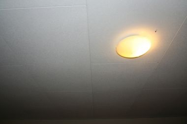

Ik wil kroonluchters op gaan hangen. Hiervoor wil ik 't plafond even open hebben om stroompunt te verleggen en er zeker van te zijn dat de constructie zal houden.
Maar kan mijn plafond eigenlijk wel open?
Zie er zo uit:
De platen zitten met de naden tegen elkaar en op de randen na kan ik geen dragende constructie ontdekken. De platen (op die aan de rand na) zijn wel een paar mm omhoog te duwen. Misschien ook wel verder, maar ik ben bang om de platen te beschadigen.
't Plafond eronder zit denk ik een kleine 10 cm hoger.
Iemand een idee?
Hmm, die zitten 'onzichtbaar' gespijkerd/niet/schoefd.
Ik zie idd niets bij mijn plafond aan bevestigingsmateriaal.
Ik heb nog even wat beter lopen duwen. Op bepaalde punten hebben de platen wel wat beweging, maar andere niet en zitten ze ook gewoon echt vast.
Plafond openen lijkt mij dus geen mogelijkheid (zonder te beschadigen).
Dan is de volgende vraag dus hoe ik een lamp stevig kan ophangen aan 't plafond. De lamp zal 2 kg zijn (kan niet wegen).
Maar alleen een schroefje in zo'n plaat van 12mm zal niet echt houden. Met een hollewandplug zal hij misschien wel goed in de plaat zitten (de plaat lijkt mij wel goed vast te zitten).
Electriciteit verleggen gaat dan met een stripje, geen probleem.
EDIT:
Ik heb nog even gezocht en gevonden dat deze platen eigenlijk niet te verwijderen zijn zonder 't hele plafond te demonteren aangezien 't soort 'kliklaminaat'-verbinding is waarbij alles ook nog eens is geschroefd.
Ook heb ik gevonden dat de plaat 12mm is en van spaanplaat (aldus de agnes site). Dit schept weer hoop ivm de te verwachten stevigheid van de plaat.
Hollewandplug?
Meestal zitten onder de naden latten waar de platen aan vast zitten, met kloppen kunt u uitvinden waar de latten zitten en daar de schroef van de lamp in draaien.
