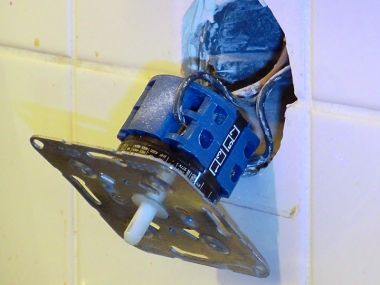

STORK CME afzuiging / schakeling met UIT stand?
Heb hier een schakelaar in keuken met stand 0-1-2-3
0 & 1 doen beide de langzame stand
schakelaar heeft 9 aansluitingen (zie FOTO's)
op vliering een Stork (slow-med-high),
heb hier veel posts over gelezen, maar
nu ben ik een energie krent die wel aan een motor kan sleutelen,
maar een ventilator met fases wil ik toch even checken hier
de eenvoudigste manier om in de keuken stand 0 = UIT te hebben
(voor als ik het weekend weg ben)
thx.
Eh, als ik in de ventilator, de 675000020 box,
de
L3 loshaal
heb ik dan UIT – MED – HIGH
op mijn keukenschakelaar
(ben niet zo'n ster hierin, dit is mijn multiple-choice gedachtengang :cool: )
Had het al geprobeerd
en het werkt ook nog
kan ik goed gokken
(deed ik op school ook zo, heeeeel lang geleden :mrgreen: )
bedankt voor de confirmatie
(dat ik niet per ongeluk iets opblaas)
